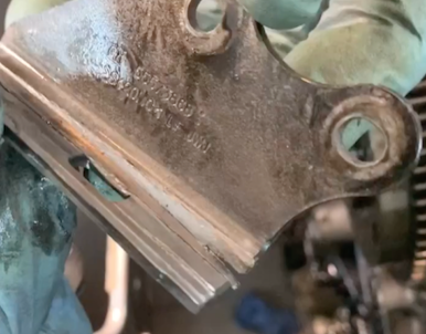

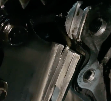

Na tuto temu to v zahranici dost zije. Cudujem sa ze to tu nikto neriesi.
https://www.astrakforums.co.uk/viewtopi ... 660f8a5545
Ak pocujete tento zvuk: https://www.youtube.com/watch?v=KHWke5EeGCE
Ide o problem s rozvodmi 1.6 CDTI 81 kW.
Plast na napinaku je rozpadnuty a je nutne ho vymenit, najlepsie aj s retazou.
Riešenie je vymontovanie motora a vymena rozvodov:
https://www.youtube.com/watch?v=9KAgRug ... x=18&t=63s
Opel samozrejme o tomto probleme vie, niektorym neodbytnejsim to vymiena v ramci zaruky.
