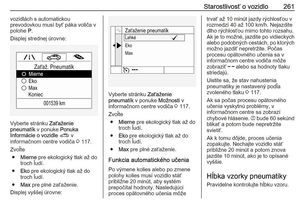

Krabičku mám objednanú a narazil som na toto:
Funkcia automatického učenia :shock:
Příspěvky: 468
Bydliště: JM kraj
Re: EL-50448
Příspěvek od OnMi »
Zjevne novinka novejsich MY. U starsich MY tato sekce v navodu neni a misto ni je popsan presny postup nauceni snimacu.
