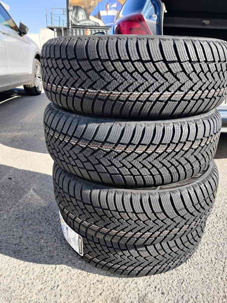

Tak po dlouhé úvaze přišlo rozhodnutí si naší Astru J ponechat a tak pomalu se chystáme na rozšířený servis. Jako první bylo potřeba koupit nové zimní obutí do města. Předešlé zimní gumy myly Barum Pollaris a tak jsme je koupil znova a to v nejnovějším provedení verze 6. Velkou změnou je hlavně véčkový vzhled. Pišní se nej. technologiemi a tak uvidíme kolik vydrží. Další investice příjdou na jaře a to nové letní pneumatiky a výměna oleje v naší super známé převodovce M32. Zde už jsem jednou měnil oléj po 5 letech, tak bude repete :D :D . Uvidíme c odhalí STK příští rok, ale pomalu zjišťuji cenu pro výměnu rozvodu (řetěru) přestože Opel trvrdi doživotní.
Tak jsme připraveni na zimu, zimní gumy + navoskováno :D :D :D
