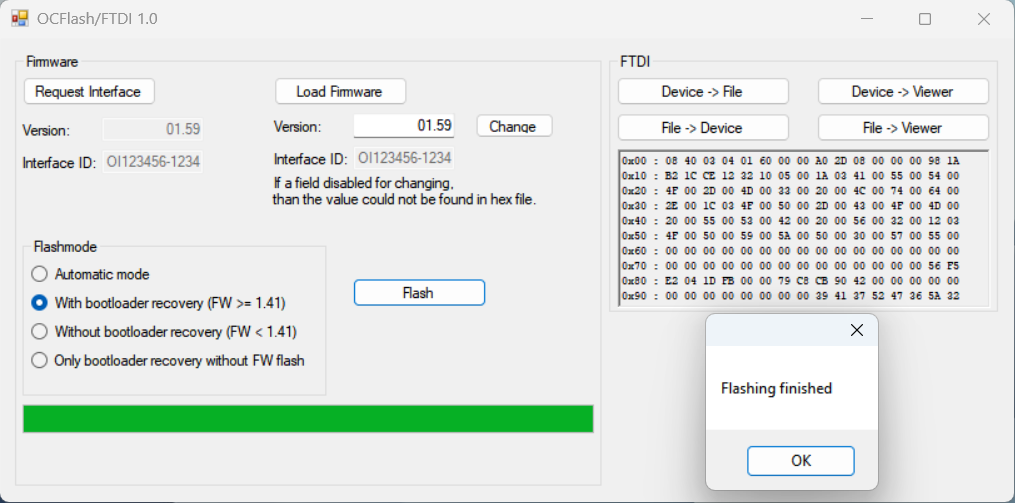

Díky OCFlash/FTDI můžu změnit verzi FW klidně na 9.99 + níže je obrázek s falešnými čipy a kabely, takže to žádný SW nikdy vyřešit nemusí. Trochu vím o čem píšu, protože jsem nedávno potřeboval naprogramovat klíče k autu a jeden kabel byl falešný, u klíčů z AE fungoval jen imobilizér, ale dálkové ovládaní ne atd.
