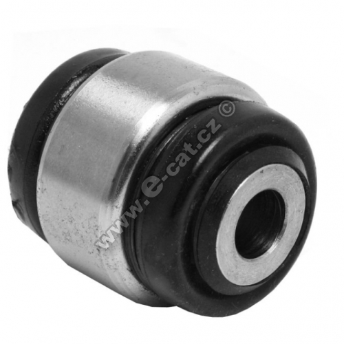

Dneska jsem ty gumy co je v nich uloženej stabilizator vyměnil a musím říct spadla mi brada,v autě je zase naprostý ticho ani s vypnutým rádiem na rozbitý silnici nic nebouchá ani neklepe,fakt jsem tomu nemohl uvěřit že věc za 150kč může vyřešit klepání jako by pomalu mělo kolo upadnout

Ako prvé vždy vymeniť gumové uloženia stabilizátora. Býva to najčastejšia príčina klepavých zvukov zo zadnej nápravy.

Ahoj, mám dotaz k těm gumam , našel jsem v katalogu tři typy, liší se velikostí otvorů. 17,18,19 mm.
Jak zjistím který koupit?

Tak pro ostatní, je to 19mm díra, pro GTS se sport podvozkem.
