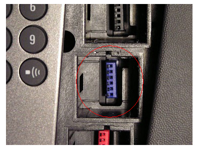

@Zeppelin
Ideální by bylo z nějaké bouračky sehnat ten modrý protikus viz obr.

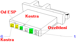

Nebo to udělat ještě jinak, zapojení a konektor co potřebuješ vypadá takto.
Do tlačítka zezadu napíchat natvrdo piny (mini most), zakápnout to tavnou pistolí aby se nedotkly, nebo nevypadly a šoupnout tlačítko do díry :lol:
Zapojení je jednoduchý 6 a 4 kostra, 5 z pinu 3 od řídící jednotky ESP. Trošku problém je pin 2 což je osvětlení tlačítka, osvětlení je regulovatelné pro celou palubovku proto kdyby jsi tam dal 12 v svítilo by plnou intenzitou, proto bych kabel vytáhnul z podobného tlačítka pokud máš alarm, parkpilota, vyhřívání sedaček...... všechy tyhle tlačítka mají společnou napájecí větev která vede k řídící jednotce karoserie.
Snad jsem to napsal dost jasně, klidně se ptej dál, odpovím.........
PS: most piny koupíš v obchodě kde montují alarmy do auta.

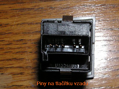

@Zeppelin
Ahoj, myslim že tlačítko by mělo držet i bez té modré zástrčky.
Drží pomocí držáků na boku viz. obr.
Tady je tlačítko zezadu:
Za ty moje rady mi musíš slíbit, že až to doděláš, dáš sem fotku funkčního tlačítka v autě :)
