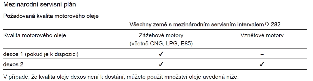

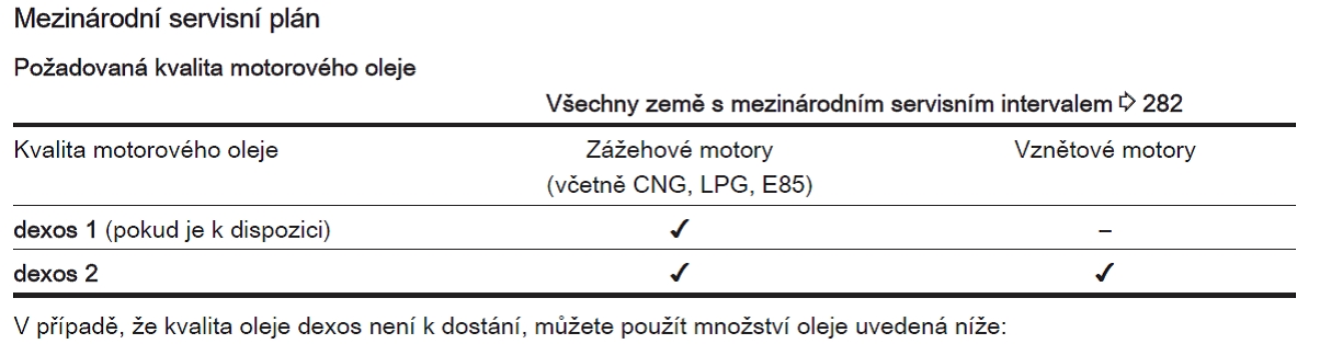

Katikakus: To by mělo být přece někde napsané jaký olej tam máš od výroby třeba v servisní knížce ne??? jestli dexos 1 nebo 2...
Re: trhnutie pri akceleracii
JJ, mrkni co máš v motoru napsáno či v servisce. Jestli už teda Dexos 1 v.2 nebo ještě Dexos 2bambini42 píše:Katikakus: To by mělo být přece někde napsané jaký olej tam máš od výroby třeba v servisní knížce ne??? jestli dexos 1 nebo 2...
Tady je MY-17:
Vidíš to, u MY16 a 16.5 je Dexos 1 přeškrtnutý i pro zážehové motory.
U 17.5 už asi teda bude přímo z výroby v autech, od MY17 už na tom pracovali, ale je tam asi stále Dexos 2.
