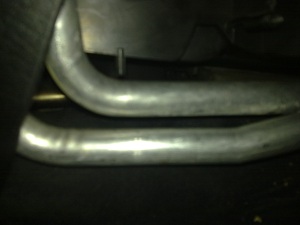

uz zase otravuji ale jinak to nejde tyto 2 trubky jsou horke vrchni varici a spodni horka podle me je to privod a odvod vody topeni jsou u spolujezdce pod ovladani klaby na teplo a chlad tak klapa funguje dam na 17 stupnu jde tahlo dolu dam na 25 stupnu jde tahlo nahoru
i presto ze jsou trubky horke to fouka vlazne

Asi bych to tipl na zanesený radiator.

Ten ventil před topením je otevřený? Opravdu ti otevírá a zavírá ta klapka vzduchu? Nejezdí jen táhlo? U Astry G jsem to našel vysazené a táhlo si vesele jezdilo samo.Zanesený radiátor topení být může,ale nedovedu si představit tu vrstvu kotelního kamene,která by takto omezila prostup tepla.Jsou na to odstraňovače rzi a vodního kamene.Kdysi jsem to aplikoval u Škopka 120.Rozpustilo to hodně usazenin,ale o moc lépe mi to přesto netopilo.Můžeš to zkusit,nemáš co zkazit.

asi by mel fungovat ten ventil kdyz ty trubky u spolujezdce jsou horke a tahlo je nasazene na klapce jezdi i sniJenicek píše:Ten ventil před topením je otevřený? Opravdu ti otevírá a zavírá ta klapka vzduchu? Nejezdí jen táhlo? U Astry G jsem to našel vysazené a táhlo si vesele jezdilo samo.Zanesený radiátor topení být může,ale nedovedu si představit tu vrstvu kotelního kamene,která by takto omezila prostup tepla.Jsou na to odstraňovače rzi a vodního kamene.Kdysi jsem to aplikoval u Škopka 120.Rozpustilo to hodně usazenin,ale o moc lépe mi to přesto netopilo.Můžeš to zkusit,nemáš co zkazit.
topi to vlazne a to mam nastaveno na HI kdyz treba zastavim na pet min tak opetovnem nastartovani a zapnuti topeni to chvili fouka teple a po chvili se to ochladi a je to opet vlazne jsem z toho kokso

dneska jsem si vsiml ze pokud mi teplota vyleze na 90 stupnu tak mi to zacne o neco lepe topit

Tak to bude asi ten radiator, uz ked si pri tych trubkach, tak uz je celkom jednoduche radiator vybrat, ale budes musiet vypustit nejaku vodu skusis preplachnut...

nikdy jsem to ani nhevydel je nekde nejaky postup??? vubec nevim jak a kde co rozdelat jinak diky vsem za radyPeter Kuľha píše:Tak to bude asi ten radiator, uz ked si pri tych trubkach, tak uz je celkom jednoduche radiator vybrat, ale budes musiet vypustit nejaku vodu skusis preplachnut...
