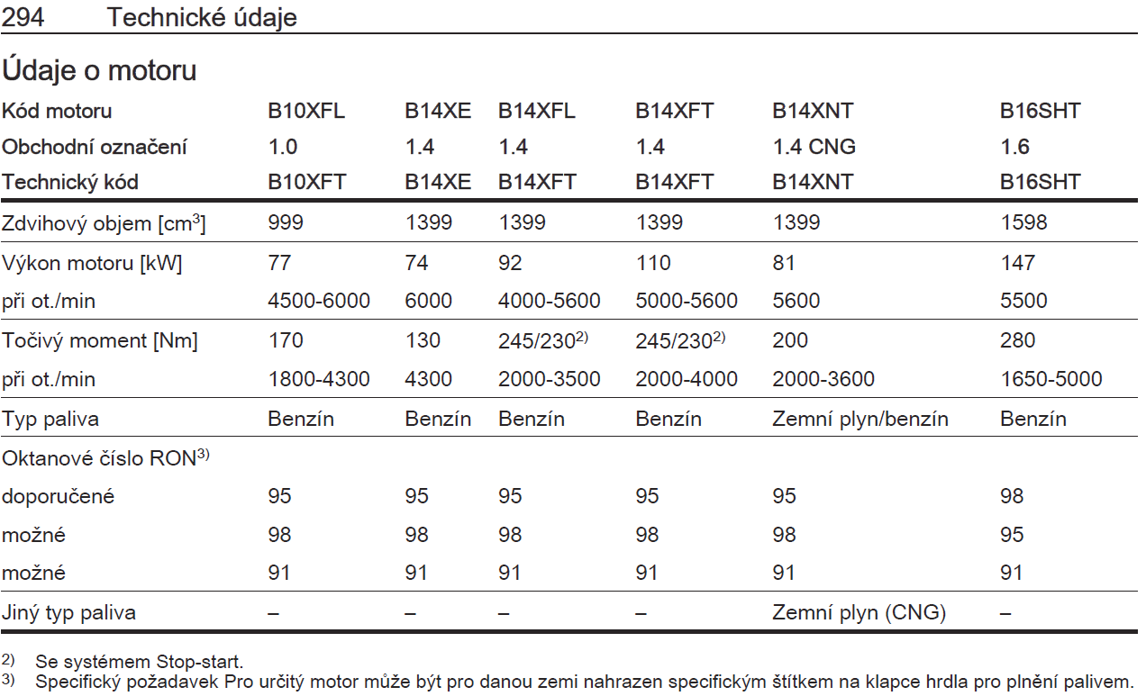

jindra_pompo: mám v manuálu přímo napsané doporučené palivo N98, možné N95... Rok výroby 2018. Další věc je ta, že N98 používá jako biosložku ETBE (neváže vodu a má další příznivé účinky na spalování), zatímco naprostá většina N95 má jako biosložku Ethanol...
Jinak do Astry se dávaly obě verze B16SHT i D16SHT, druhá jmenovaná má "navíc" částicový filtr, jinak jsou téměř totožné.

Já mám taky doporučeno 98 RON. Osobně ale tankuju 95.
