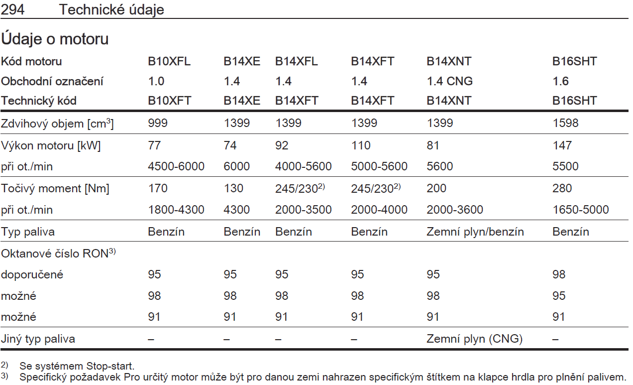

chcel by som sa spytat majitelov Astry K 1.6T - 147kw ... tankujete vylucne 98/100 oktanovy benzin, alebo to skusate nejak striedat s 95?

Vdaka .. vyrobca odporuca 98, tak ma zaujima ci to tak robia vsetci .. vacsinovo ho asi tankovat budem, aby som neriskoval zivotnost motora, ale obcasna 95ka by verim nemala uskodit.

Momentálně tankuji už asi 5x OMV MaxxMotion. Zkouším spotřebu a jízdní projev.
Ještě tak jednou a pak najedu na 95ku z kvalitnějších pump. Poreferuji zda se to nějak projevuje.
Jinak na Spritmonitoru je dost lidí co jezdí jen 95ku a žádný problém. I pár lidí jezdí na Ethanol.

Za hlavní výhodu prémiových paliv osobně považuju ani ne tak oktany, jako spíš (věřím, že doopravdickou) absenci biosložky. E85 či podobnými věcmi bych motor opravdu nedehonestoval... :)
