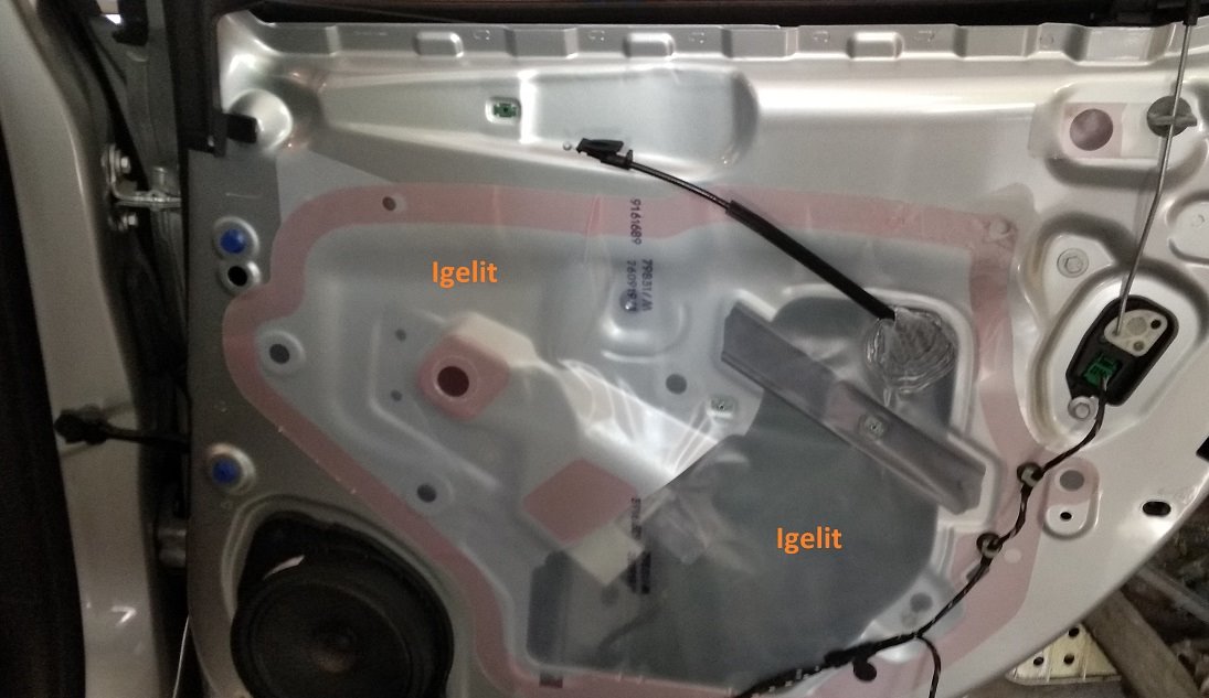

Ono to odhlučnení dveří má svůj význam v rámci zlepšení akustiky reprodukce reproduktorů ať už originálních tak aftermarket s lepšími parametry. Například zadní širokopásmové nejsou příliš výkonné a díky igelitu, který odděluje tapecírung od vnitřního prostoru dveří získáte po vytlumení menší aerodynamický hluk včetně snížení hluku například při předjíždění na dálnici. A při vyšší hlasitosti integrovaných reproduktorů dochází k vibracím tohoto igelitu proto jeho vytlumení je za cenu nějakého kila navíc je celkem slušný přínos.

Pokiaľ je vo dverách použitý na prekrytie otvorov iba igelit a do toho priestoru pracujú reproduktory, tak to mi pripadá ako akustický skrat
Hifisti takéto otvory prelepujú pevným materiálom, napríklad hliníkovým plechom, aby reproduktory pracovali do uzavretej a čo najpevnejšej ozvučnice. Aj ja to takto plánujem vylepšiť, obísť túto záležitosť nemá zmysel a ani použitie kvalitnejších reproduktorov nepomôže, pretože pri nízkych frekvenciách takto naozaj vzniká akustický skrat.

Chlapi, ako ste riešili vytlmenie dverí z pohľadu akustiky reproduktorov? Ten igelit vo dverách je riadna blbosť a zatiaľ vidím, že sa to rieši len nahradením igelitu nejakými bitumenovými plátmi, ale tieto predsa nedokážu zabezpečiť dostatočnú pevnosť. Potom namiesto pôvodného igelitu v rytme basov kmitá ten bitumén
Aj keď na svoje rozkmitanie potrebuje teraz viac energie, ako ten igelit.
Zatiaľ som tlmil zadné pravé dvere a kvôli tvarovaniu otvorov vo dverách som narýchlo nevymyslel, čo s tým, tak som ten igelit vrátil na pôvodné miesto
Budem sa musieť k tomu znovu vrátiť, ak chcem zostať spokojný

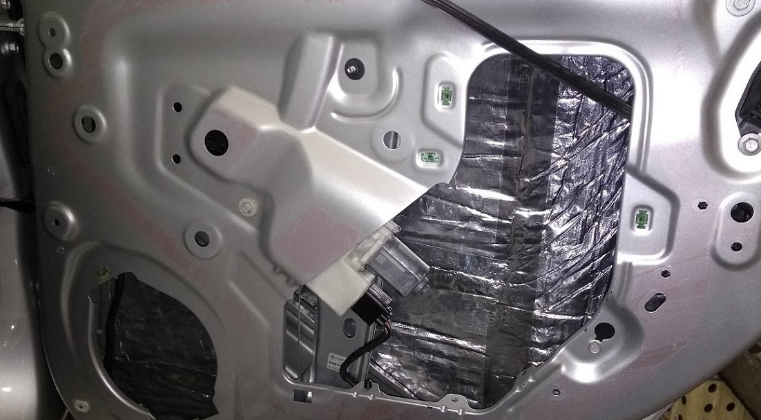

Chlapi, porovnával som zvuk reproduktorov zadných dverí - pravé dvere zatlmené, ľavé ešte nie a ten rozdiel je neuveriteľný
Tie OEM reproduktory použité z výroby v zadných dverách vyzerajú veľmi lacno a všetko tomu nasvedčuje, že aj lacné sú
V tých ľavých - nezatlmených dverách nepočuť takmer žiadne basy, stredy rozmazané, zrozumiteľnosť slova dosť mizerná. Zato v pravých - zatlmených dverách pekne počuť basy, aj stredy, čistý prednes slova
A to ešte nemám vyriešený ten igelit, ani som nepoužil žiadne bitumenové pláty, ani som na ten nosný profilovaný plech (držiak príslušenstva) zatiaľ nič nenalepil.
Bitumén do dverí sa nechystám použiť, je ťažký, používam len ľahkú butylkaučukovú špongiu s tým vedomím, že vibrácie a nízkofrekvenčný hluk nebude odstránený.
Ešte sa chystám nahradiť ten igelit niečím pevnejším a snáď vyplniť v tapacíre všetok voľný priestor vatelínom. (Jedna vrstva butylkaučuku už na tapacíre dodatočne nalepená je).
Záver: Pokiaľ nie sú dvere vytlmené, investícia do lepších reproduktorov sú len vyhodené peniaze

Pani neviem, ci viete, ale ten igelit tam je proti tomu, aby vam nezatekalo do interieru. Tie tesnenia na oknach nie su vodotesne.
