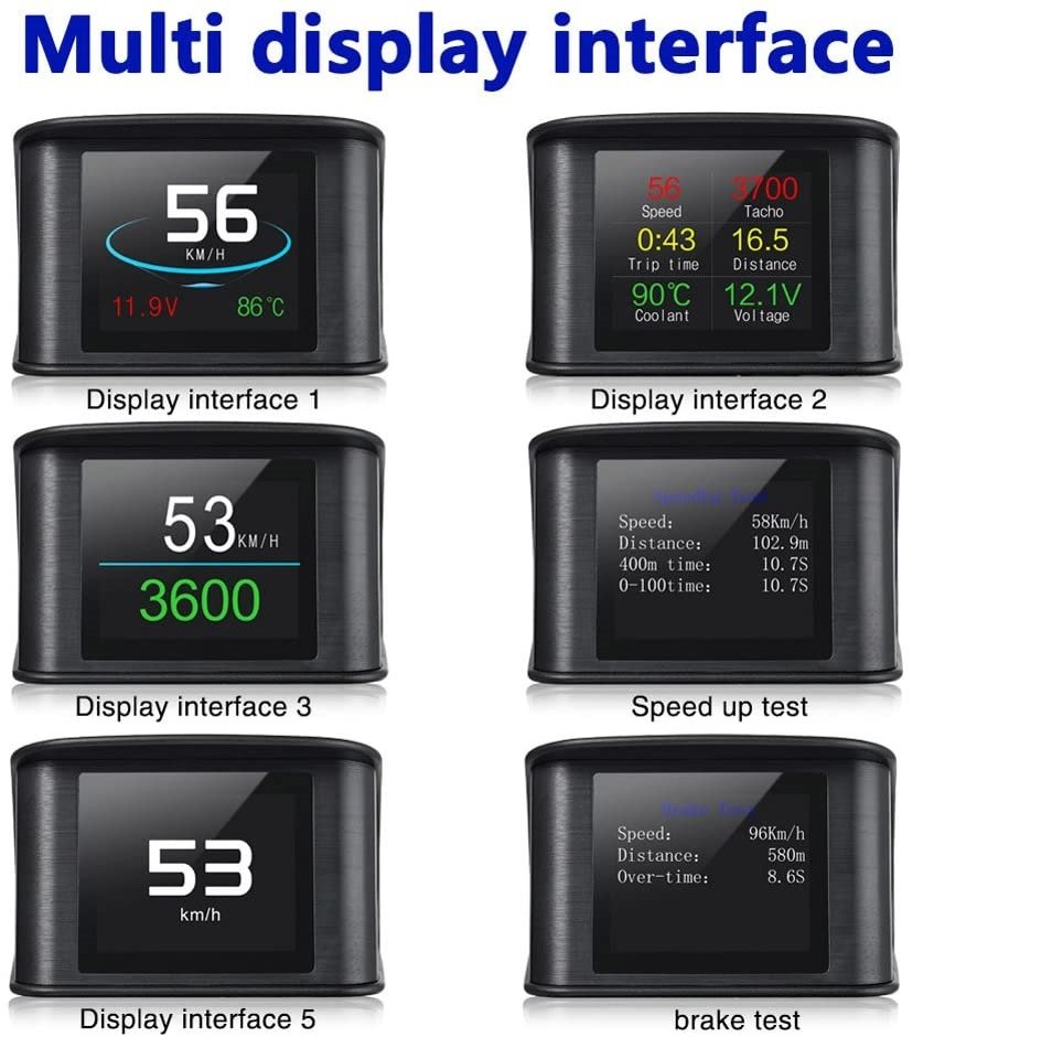

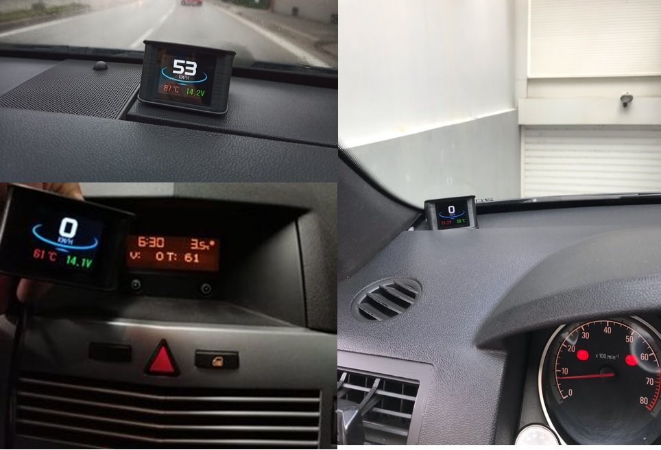

má niekto skúsenosti s týmto HUD displejom?
Keďže Astra H nemá teplomer chladiacej zmesi, tak tento displej by to pekne nahradil.
Displej má samozrejme aj milión ďalších možností.
Head Up Display P10 OBD2

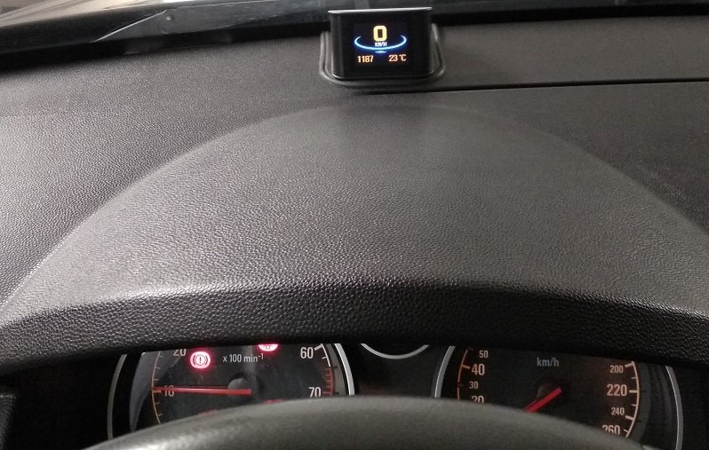

Tak to mám namontované
Je to bomba vec
Vyčítal som si s tým a hneď aj vymazal chybu motora, nastavil som si farbu písma jednotlivých zobrazovaných údajov (asi desať odtieňov farby je možné nastaviť), nakalibroval rýchlosť podľa GPS.
Zobrazujem rýchlosť, otáčky a teplotu motora.
Je to bomba vec

Určitou nevýhodou pre použitie v Astre H je to, že diagnostická zásuvka je pod ručnou brzdou a dodávaný kábel k tomu displeju je dosť krátky.
Kábel som ťahal najkratšou cestou od diagnostickej zásuvky popri rýchlostnej páke sprava hore popri rádiu do priestoru piateho reproduktora (snímača slnečného žiarenia). Ale dostať to tam bolo časovo veľmi náročné
Lenže bonus mojej námahy bolo to, že som tam objavil zabandažovanú kabeláž k piatemu reproduktoru aj s konektorom
Takže už len pozháňať originál piaty reproduktor a hrajem
Potom ma napadlo, že či by nebolo jednoduchšie kábel ťahať popri rýchlostnej páke zľava a ponad pedály do ľavého rohu palubovky, ale už to prerábať nebudem
