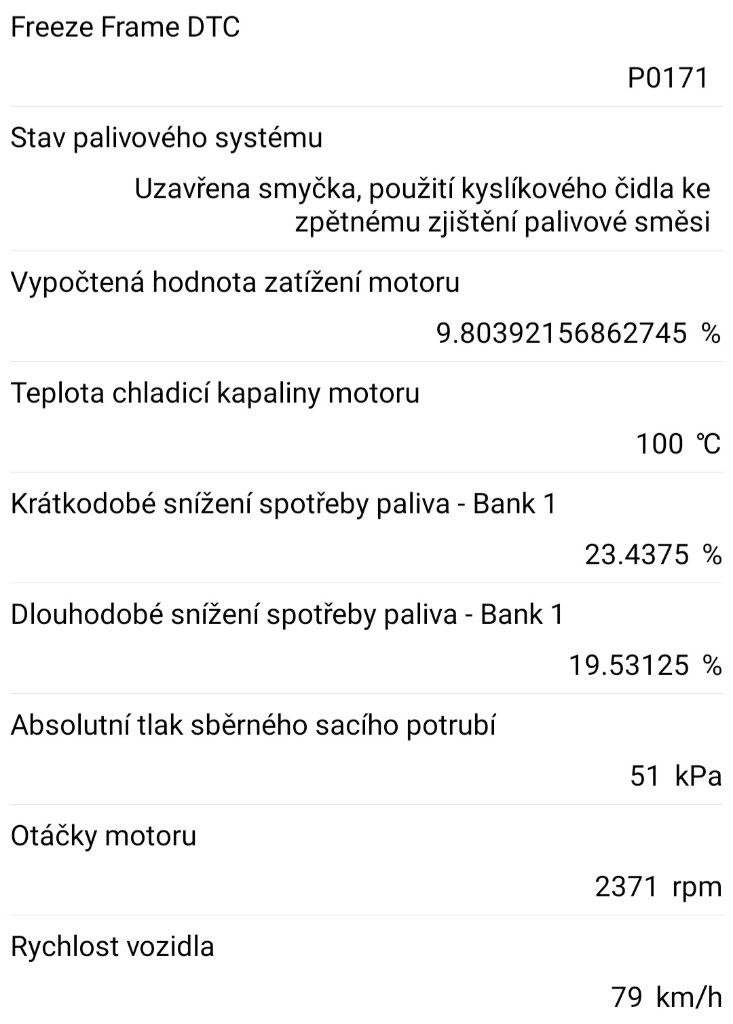

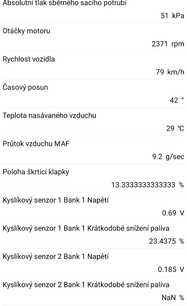

Tato chyba se mi už 3 roky objevuje, auto jede normálně jediné co pozoruju je kolisani otáček po startu, zahrate to nedělá. Diagnostika mi uložila hodnoty při vznikle chybě, vyzná se někdo prosím v těch hodnotách co by mohlo být špatně. Diky

Tomage píše: 14 črc 2021, 17:21 Tato chyba se mi už 3 roky objevuje, auto jede normálně jediné co pozoruju je kolisani otáček po startu, zahrate to nedělá.
Zkontrolovat řádné přitažení spony hadice sání u škrtící klapky. Uvolněná spona je občasná závada přisávání falešného vzduchu (chudá směs, chybový kód P0171), často nedotažením po servisu. Před chybový kód 17152 patří 0 a chybu určují pouze první čtyři místa za písmenem. Zobrazení připevnění sání a spony u škrtící klapky motoru Z16XE1. https://bparts-eu.s3-eu-west-1.amazonaw ... 12223.jpeg
Jo p0171. Na sponu se mrknu jestli neni povolena
