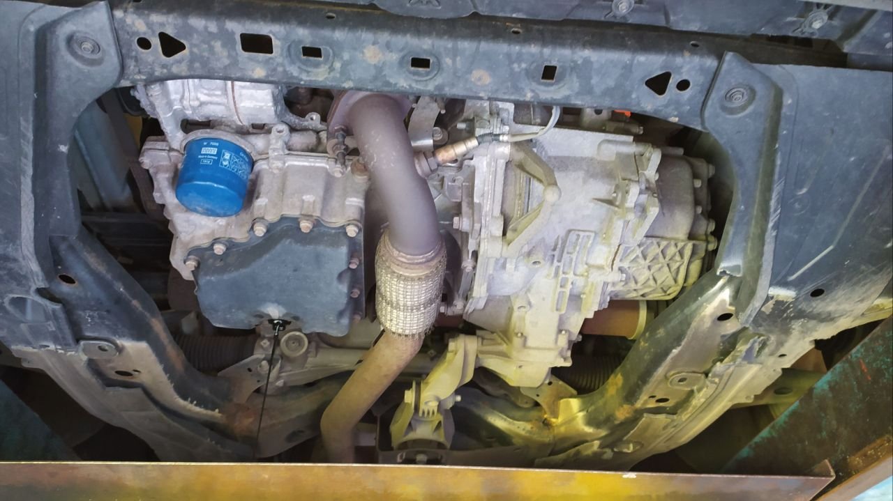

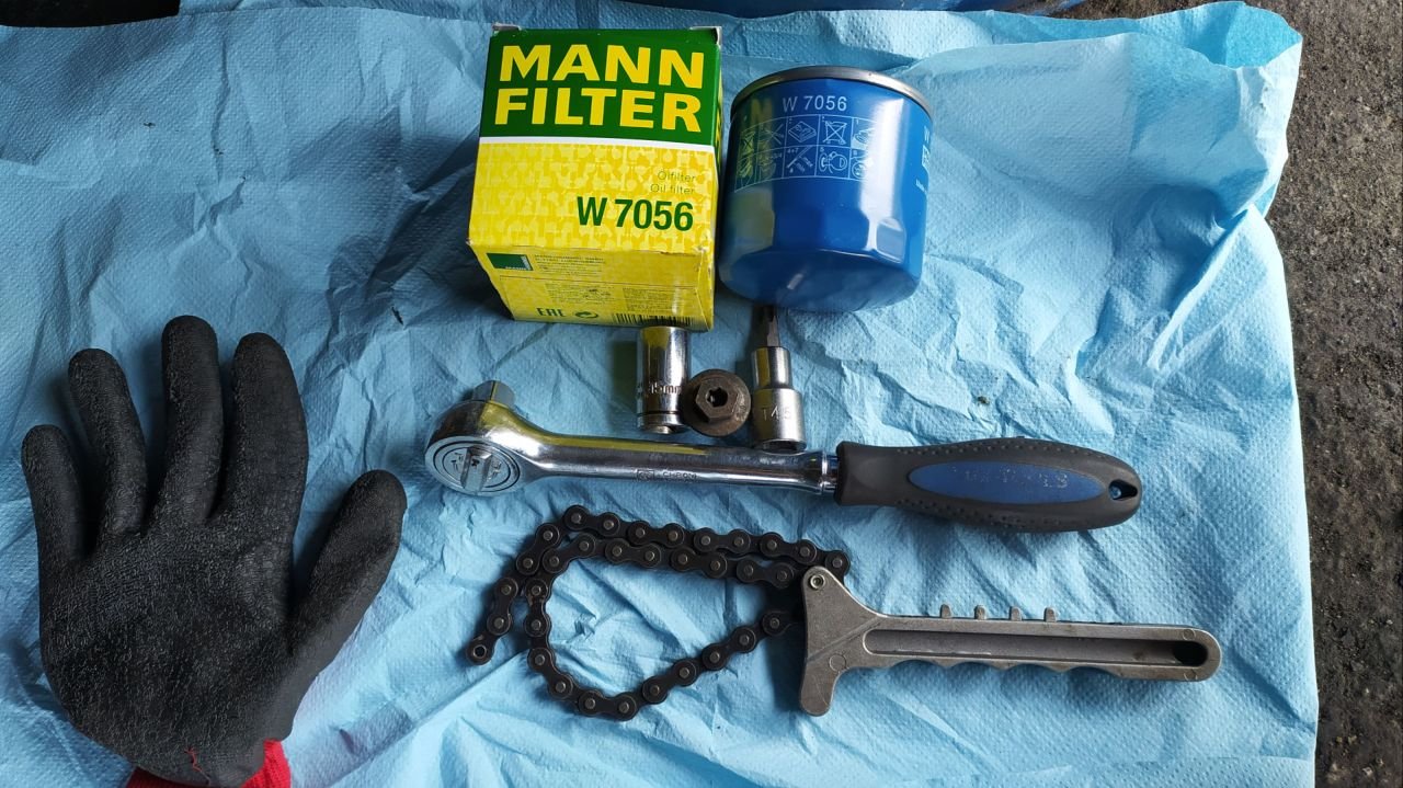

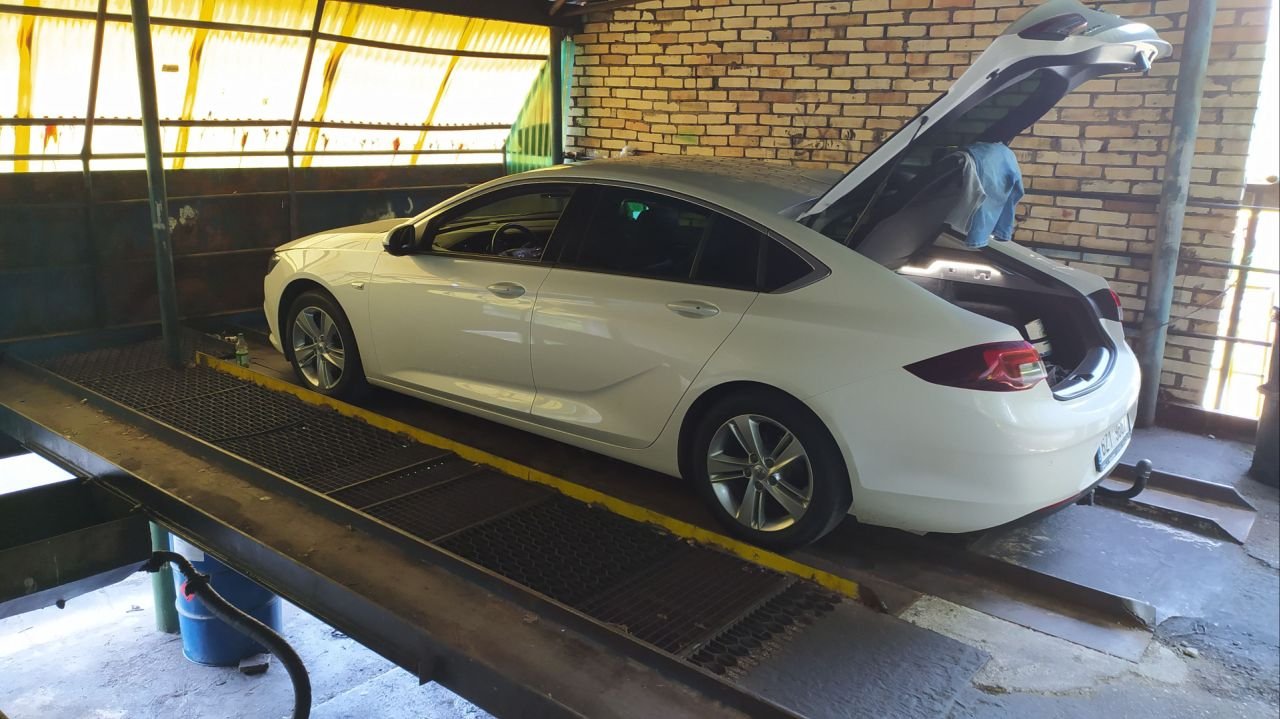

Jen pro orientaci, ať je to i zde na foru. Lze zvládnout svépomocí. Torx T45 nebo ořech 15, stahovák na olejový filtr, nádoba na starý olej, případně nálevka na nový. Před výměnou, zahřát jízdou. Pokud nejde šroub normálně povolit, lehoučce po něm poklepu. Já osobně chválím šroub s možností povolit dvěma různými klíči a fajn přístup k filtru, není třeba strkat ruce do někam...Sice pro mě je asi nejlepší filtr shora pod kapotou jako třeba Astra J 1,4 T, to pak lze zmáknout i doma v garáži. Ten řetězový stahovák na filtr spíš nedoporučuji, není moc místa okolo filtru. Raději použít jiný tenčí stahovák.
