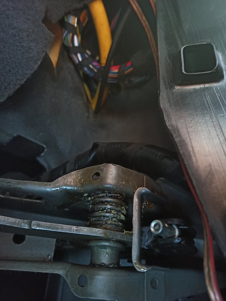

Dnes rano mi prasklo spojkove lanko,objednal som nove.Cize sa ho chystam vymenit doma pred bytovkou.
Vie mi niekto poradit ako ho vymenit?Ako stare lanko odpojit od spojkoveho pedala a zalozit nove? Je tam zly pristup a tiez nevidim koniec toho lanka na pedali, aky je postup?

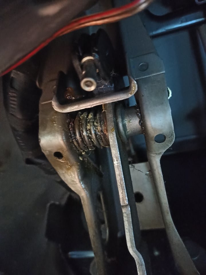

Ano ale ja nemam taky mechanizmus preto mi to nesedelo,aj lanko mi tam ide ine koniec ma rovny .Je tam plastova vodiaca kladka v strede kladky je priestor na lanko do
tej kladky na konci sa len to lanko zacvakne .Podobna plastova kladka ako je pod kapotou na plynovom lanku,podobny system.Vymena je otazka 5 minut.Lanko som odpojil za par sekund a hned som ho aj zalozil ,len som skusal..Tento link ktory ste mi poslali musi byt bud z prveho modelu astry ale niekedy rok 1996 alebo tak nejak alebo ine auto...Az som sa cudoval kto to moze tak komplikovane vymysliet,zrejme to vyriesili inac kedze prisli na to ze to je komplikovane pri vymene. ...Aj tak dakujem za ochotu.-)

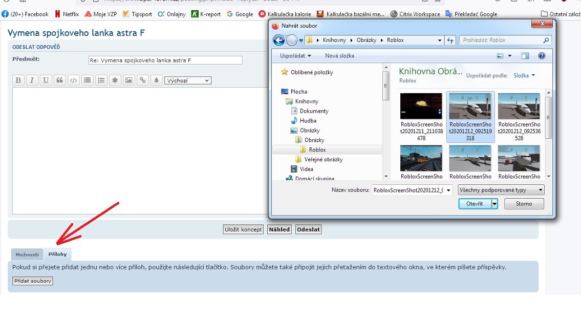

Neviem sem dat obrazky ale ja mam ine,velmi jednoduche riesenie vymenu lanka ktore zvladne aj 10 rocny chlapec..Aj tak by ma zaujimalo ako sem vlozit obrazok...
Snad je to z tohoto obrázku jasné, jak vložit, před vložením upravit nejspíše na max. velikost 300 kb a přípona .jpg.
Na upravení obrázku používám klasické Malování ve W7 (Změnit velikost v %), ale jsou i vymakanější programy.
