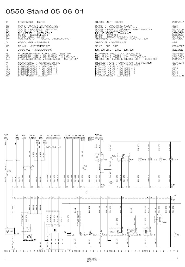

Ahoj všem na svojí astře měním motor z 1.6 x16xel na 1.8 x18xe1 a mám problém s jedním konektorem kde je jiné zbarvení kabelů. Z tý 1.8 mám konektor z kastle ustřižený ale je tam jiné zbarvení než co mám původní kabeláž.
Nemáte někdo El schémata jednotek motorů + označení kabelů? Z 15 kabelů mi chybí tři barvy které mi vůbec nesedí.

Mám jen X16XEL a X16XE nebo Z18XE ze schemat, tak se rozhodni, které by se ti hodilo. Barvy vodičů jsou dle angl. zkratek a jdou z toho odvodit.
