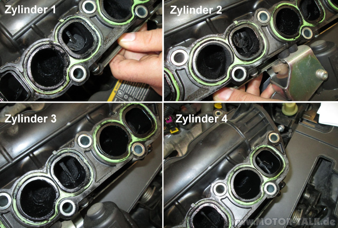

Koupil jsem stříbrno zlatá 1,9CDTI 110Kw v automatu myslím že max výbava r.v.2007/8 MAXIMÁLNĚ MĚ DOSTALA A OSLOVILA jak jsem psal je to můj 4 opel v řadě ale první Diesel. Ale co jsem si tak tady četl tak si myslím že mám dost velkou prodlevu od 1 při rozjezdu. Tak jsem jel na BOSH PC ke kamarádovi a tam když proměřil hodnoty té vířivé klapky a špatný hodnoty. On to teda slyšel poprvé ale našel to a pak si tam zobrazil popsaný motor a tam si našel kde to najdem. Odkryli plas. kryt tak jsme čučeli a mysleli jsme že to máme ale kokáme do ELIT a on to je egger
. Tak prosím o radu kde přesně to je ale vlastně jak to vypadá a jestli vůbec to jde vidět. Jaký je průběh jestli se to musí vyměnit naštelovat přes PC, co to stojí a kde se to dá sehnat nebo jen OPEL? V ELIT na netu jsme to nenašli nebo možná přehlídli nevím Díkes za radu

Zdravím,chci se zeptat,nevíte přesně v jakým měsíci roku 2007 byl už ten problém s vířívíma klapkama u 110 kW vyřešenej ?Marky píše:Tady jsem psal zavercene hodnoceni +/- s nedavneho SM.

Motory Z19DTH byly od 28.02.2007 a cisla motoru Z19DTH17228334 vybaveny konstrukcne opravenymi klapkami sani.
