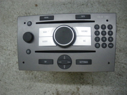

Mam origo CD radio ve VECTRA C (typ 0205) a chtel bych to,co tam davali pak ,ktery umi i MP3, pokud by chtel nekdo hodit "change" + nejakej muj doplatek ,at da vedet !
