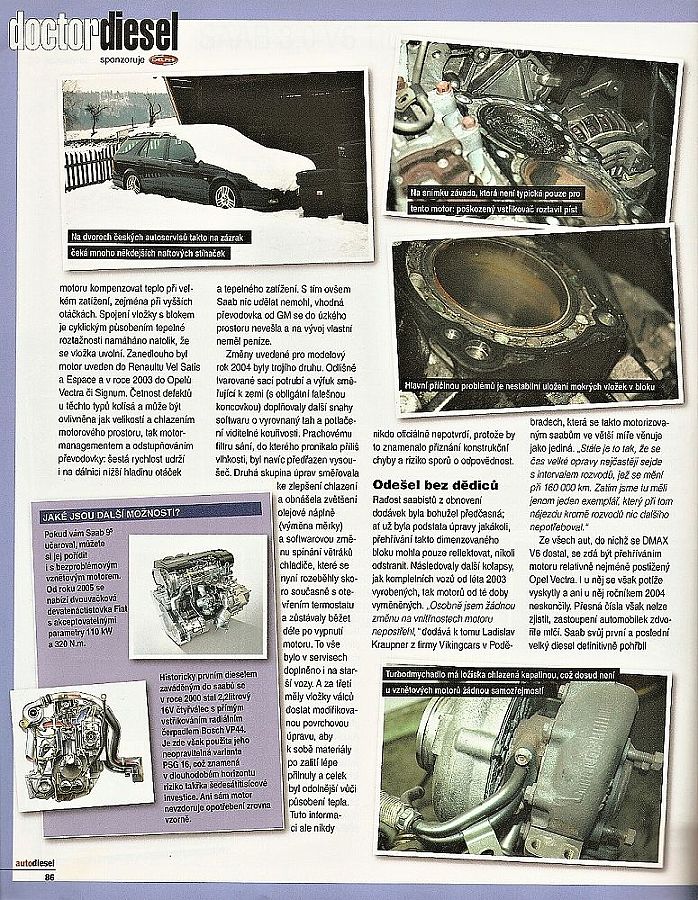

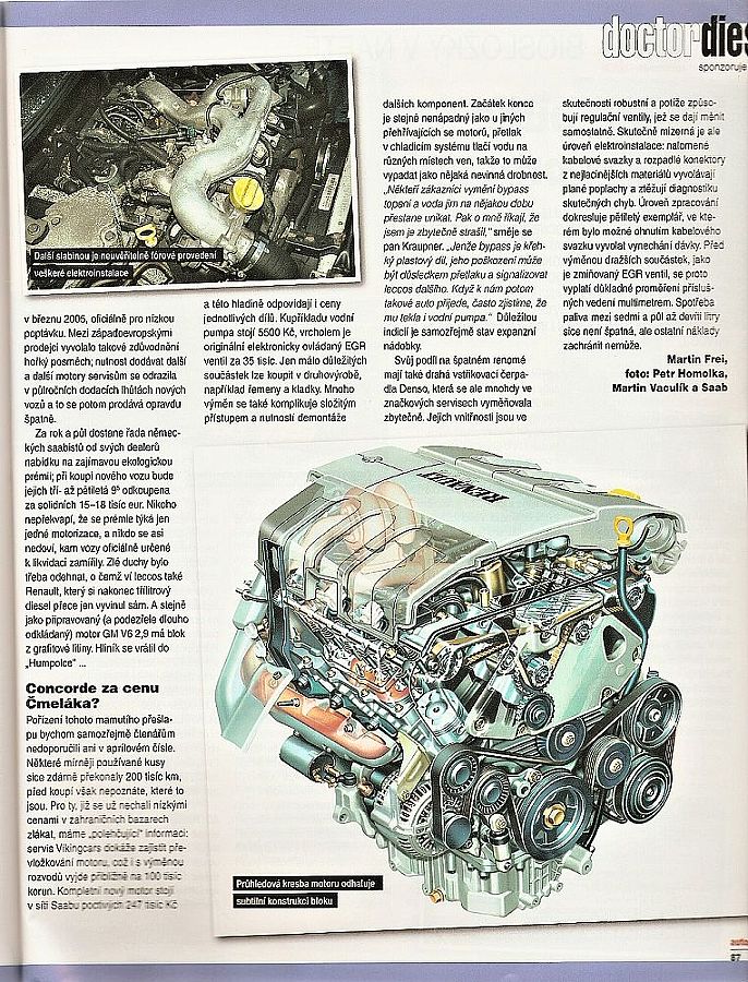

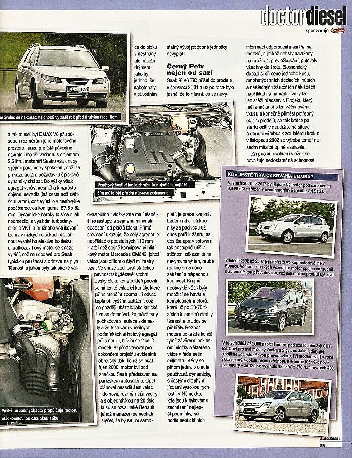

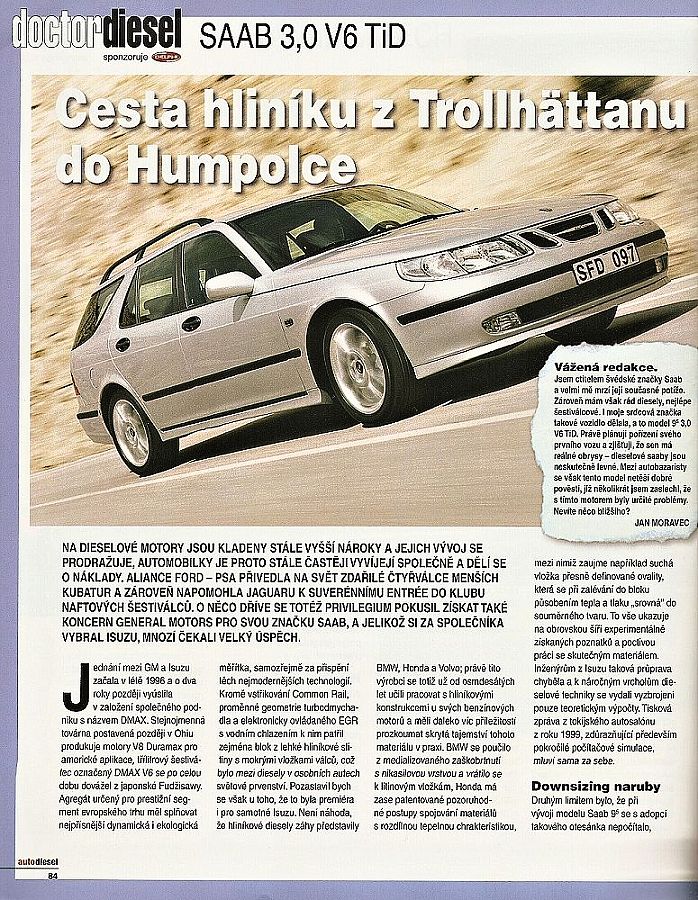

Příspěvek od lubaan »
Tady je pár informací o to motoru
(239.51 KiB) Zatím ještě nestaženo
(248.36 KiB) Zatím ještě nestaženo
(234.83 KiB) Zatím ještě nestaženo

A ještě závěr.
(229.88 KiB) Zatím ještě nestaženo
