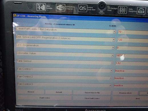

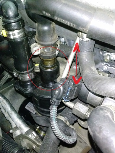

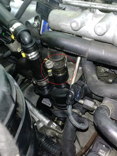

Nechal sem si udělat nové sání ale stále mi svítí auto s klíčem op-com hlásí P242F-75 a C0131-08 To první chápu jako problém dpf to druhé si už nevzpomenu tu výměnu mi dělal opel Teplice asi nehorší servis co znám a né jenom po finanční stránce .Takže stále hledám novou a novou závadu a tím jak lezu do motoru a hledám a zkouším každý kabel. sem narazil na (viz foto)na kterém sou připojené hadice a jedna z nich se pohybuje nahoru a dolu ale ne že je volná hadice ale ta část co je jako samec pro hadici, takže cele to kovové pouzdro ale nevím jestli se to tak má pohybovat a nevím ani o co se jedná a jestli to nemá něco společného s odvodem paliv a tím i hláškou na op-comu budu rád za každou pomoc dík

P242F Omezení filtru částic způsobené nashromážděním popela
Výstražná kontrolka motoru svítí; Motor se přepne do nouzového pracovního režimu; Ztráta výkonu

dík a ještě kdo poradí co je na fotce nemužu na to přijít jinak op-com ukazuje dpf 70 %
teda jestli to dobře chápu přikládám foto
