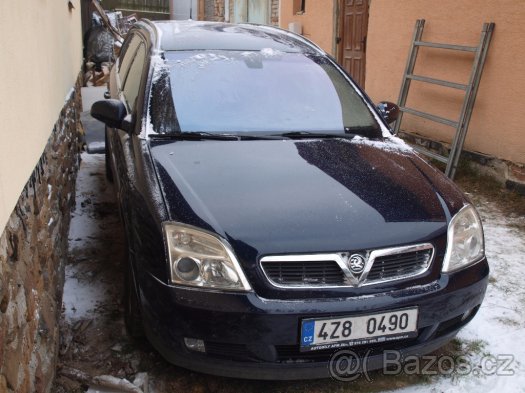

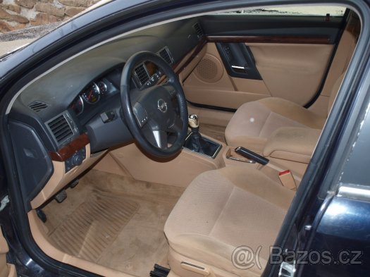

Chlapy chci si koupyt auto s vetsim uloznym prostorem.
Poradte ma to filtr pevnych castic?
A mam to auto vubec kupovat, nejsou s nim nejake problemy, mam koupit radeji neco jineho?

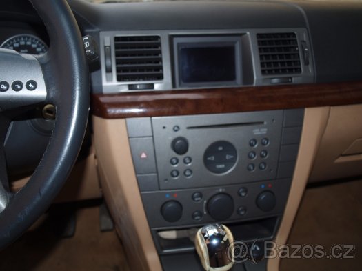

Rok vyroby 2004, kombik, nafta, natocene 170 000, 92 Kw, ABS, ASR, dvouzonova klimatizace a automaticke sterace.Ta dvouzonova klima se pry kazi.Tak nevim co na tom pravdy bude.
A pada do nouzoveho rezimu.Na volnobeh ne.Zdase ze jen pri zatahu.
Mam si neco o aute zjistit? Neco na nem vyzkouset?Diagnostiku nemam.

Dvouzónový klimy bych se nebál. Jen tam občas zlobí ovládací kolečko, ale dá se to opravit.
