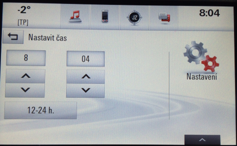

Zdravím všechny přátelé Nové astry. Mám "něco" s "K" najezděno, a tak se začínám dívat po detailech. Zarazilo mě, že čas zobrazený na displeji tak nějak courá. Většinou je to kolem 3 minut za týden. Bylo mi to divné: Je tam GPS - čili velmi přesný čas, a potom je tam i RDS - čili taky relativně přesný čas, tak proč se hodiny rozcházejí? Nakonec jsem nakoukl do manuálu (je to strana 83) a tam je možnost synchronizace času výslovně uvedena a také je zobrazeno tlačítko "Auto nast." pro zapnutí synchronizace.
Jaké bylo překvapení, když jsem zjistil, že bohužel na mém autě možnost automatické synchronizace chybí. Viz obrázek.
Máte podobné zkušenosti?

Nevím jestli je to i případ káčka, ale u géčka, háčka a corsy D nefungovala automatická synchronizace času přes RDS (nešlo to v menu navolit) když byla v dipleji ve variantní konfiguraci nastavena země na "ostatní země", pokud se nastavilo na německo tak to fungovalo a displej samozřejmě fungoval dál tak jak předtím (jazyk ani nic jinýho to nezměnilo), já to řešil v roce 2008 když sem si koupil novou corsu D a v manuálu ta možnost byla a v autě ne, ptal jsem se na to tenkrát v autorizáku a samozřejmě nevěděli co s tím, já na to pak později přišel a nastavil si to techem2 a od tý doby OK

Hmm... tak já mám sice jen IntelliLink R4, ale synchronizace přes RDS nejde. Podotýkám, že v menu ji vidím, je aktivní, mám zaplou i automatickou synchronizaci, ale změna letní/zimní neproběhla. Nastavil jsem ručně, ale pokud nepřijdu na to proč, mám první dotaz na servis ... :?
