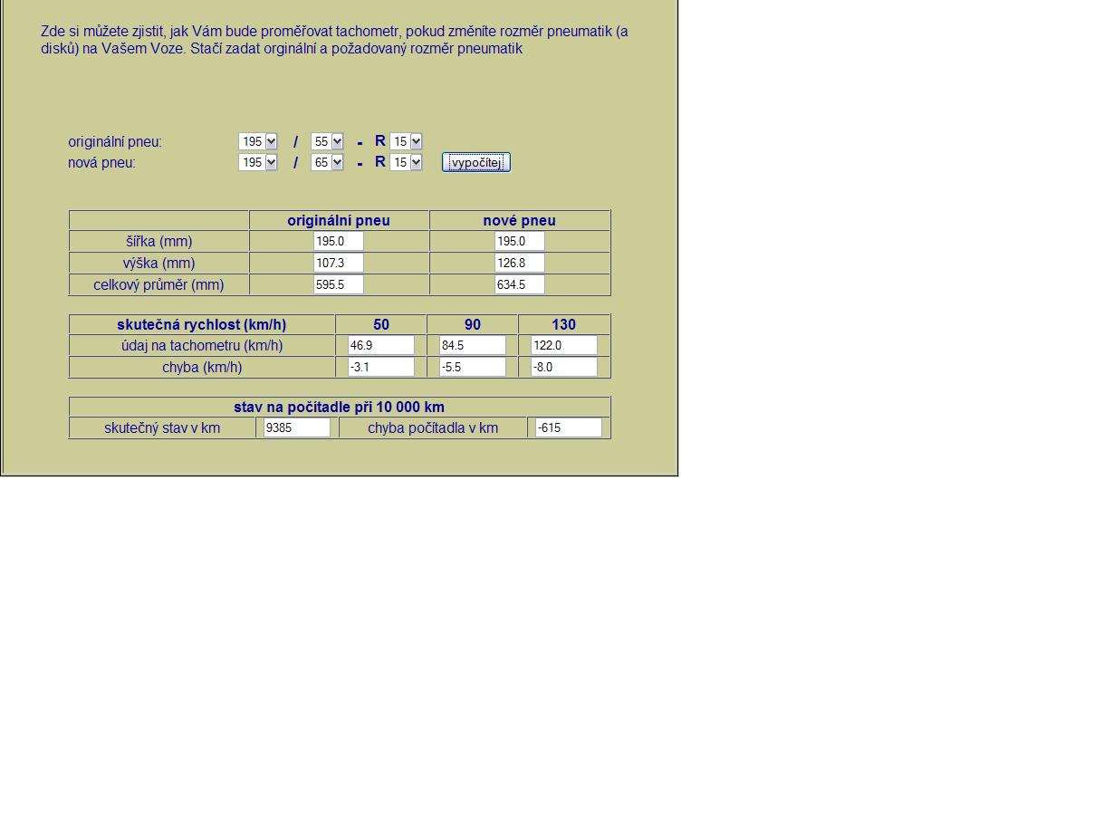

A ještě jedn malinkej dotaz, půjdou mi na astru f gumy s rozměrem 195/65 R 15 ?
jo, ale asi buseš škrtat

jsou moc velký

no v TP mám napsaný největší 195/55 R15 tak ty 65 jsou jen o 1 cm, což by snad nemělo vadit ne?

:shock: jak jsi přišel na 1 centimetr?? přesnej rozdíl u nových pneu těchto rozměrů je 19,5 mm což jsou vlastně centimetry 2 :idea:

No koukal jsem se pod podběh a i ty 2 cm rozdíl mezi tima 15 se mi nezdá moc, myslím, že je tam na ně místa dost

195/65 nemá ani Astra G, ta má 195/60
195/65 májí octávie jestli se nemýlim a zafiry.
Být tebou tak si to nejdřiv zkus, ale podle mě ti budou dřít. Přejedeš přes hup a je to

195/65 R15 je na eFko moc. Rozdiel je naozaj 2cm na polomer a dokonca !4cm! na priemer. Ja som mal 195/50 R15 a musel som vytiahnuť trochu lemy (aj kvôli ETčku). Radšej si zožeň na zimu menšie disky. Ja som mal na zimu 155/80 R13.
