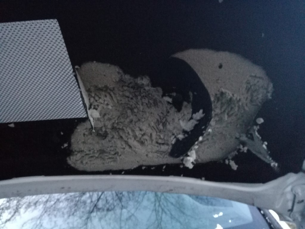

Zdravím, nemáte prosím někdo zkušenost s tím, jak vyhnat zvířectvo, které mi cupuje "tapecírung" v prostoru motoru pod stěrači? Mám dva měsíce nové auto a nevím si rady :-(
Díky.

Zatím jsem koupil ultrazvukový odpuzovač na baterky, není to přímo dělané do auta, ale musím to řešit hned. Když to pomůže, koupím nějaký přímo vyrobený pro použití do auta. Sprej vyzkouším, když toto nezabere.
Kdyby jste měl někdo s nějakým zkušenost, podělte se prosím.

Něco přece fungovat musí, ted jsem četl recenzi na nějaké ultrazvukové a sprejové odháněče a podařilo se z aut odehnat.

Zdravím, já používám toto:
https://www.deramax.cz/deramax-auto-ult ... cu-do-auta
Mám to ve 2 autech, která parkuji venku, zkoušel sem různé nápady od vlasů v motoru, po speciálni spreje proti kunám a nic nefungovalo. Navíc ten sprej strašně zasr*l motor a stejně bez efektu. Tak sem si pořídil tento plašič na 9V baterku a od té doby mám pokoj (používám 3 zimu). Baterku měním jendou za rok.
V Astře K ST 2018 to mám chycené z vnitřní strany kapoty, nikde jinde sem nenašel vhodný prostor kam to chytit tak, aby před reproduktorem bylo alespoň trochu prostoru.

otázka či sa kuny presťahovali k susedom kvôli tvojmu pípaču alebo kvôli tomu, že ich auto má chutnejšie káble.Súhlasím s eisy na základe vlastných skúseností, pípač u mňa nefungoval. Síce to nebolo to v aute ale v podkroví.

Ano souhlasím, na půdě na chalupě sem taky řešil kuny a pípač absolutně nefungoval, nefungovala ani sklopná past, ani vlasy, dokonce sem si v záchvatu zoufalství opatřil ze ZOO Brno lví bobky, nic nepomohlo. Nakonec to vyřešilo zpřístupnit půdu psovi....a od té doby je klid :). Nicméně tato cenná zkušenost je pro auto dost obtížně aplikovatelná :lol:

Těm bestiím to chutná.
Zatím vystříkáno jednou sprejem proti kunám a nerozšiřuje se to.
