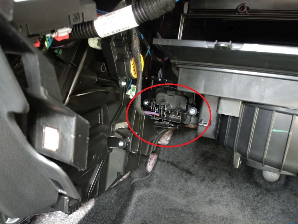

Nazdar,
uplynulý víkend som čistil výparník dezinfekčnou penou.
Spravil som k tomu stručný návod (pdf súbor).

Po prostudování postupy bych asi nový kabynový filtr dal až po desinfekci výparníku.
- demontovat schránku spolujezdce
- vytažení starého kabinového filtru
- bechat prostor bez kabinového filtru a zavřít otvor
- demontovat ventilátor
- provést desinfekci výparníku
- zapnou klimatizaci na plný výkon - bez nového kabinového filtru
- klimatizaci nechat běžet cca 15 - 20min.
- poté namontovat nový kabinový filtr
- opět namontovat schránku před spolujezdcem
No a mělo by být hotovo. Pokud tam dáme nový kabinový filtr a pak provedeme desinfelci vyparníku, může se stát, že se do kabinového filtru dostane trochu desinfekce ve formě vody a znehodnoti to filtr.

V návode som to síce neuviedol, no predpokladám, že si každý prečíta postup práce na čistiacej pene.
Po aplikovaní na výparník som ju nechal pôsobiť asi 45 minút.
Klimu som nezapínal, návod k tejto konkrétnej pene sa o tom nezmieňoval, tak som to dodržal.
Viem, že na iných výrobkoch to môže byť uvedené, nechám na každom z vás.
Ak aplikujeme penu iba na výparník, nie je možné, aby sa pena dostala na filter.
Vzdialenosť medzi nimi je cca 40 cm a naviac vzduch prúdi smerom od filtra k výparníku, takže to nehrozí.
Opačný prípad bola napr. Astra G, kde bol filter v tesnom kontakte s výparníkom a tam bolo skutočne potrebné dať pozor na to, aby predtým, než som založil filter bol výparník suchý.
Ja som postupoval presne takto. Samozrejme, nikomu nebránim spraviť to po svojom.
Skúsenosť je zatiaľ pozitívna, uvidíme v priebehu leta.
