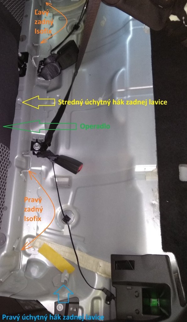

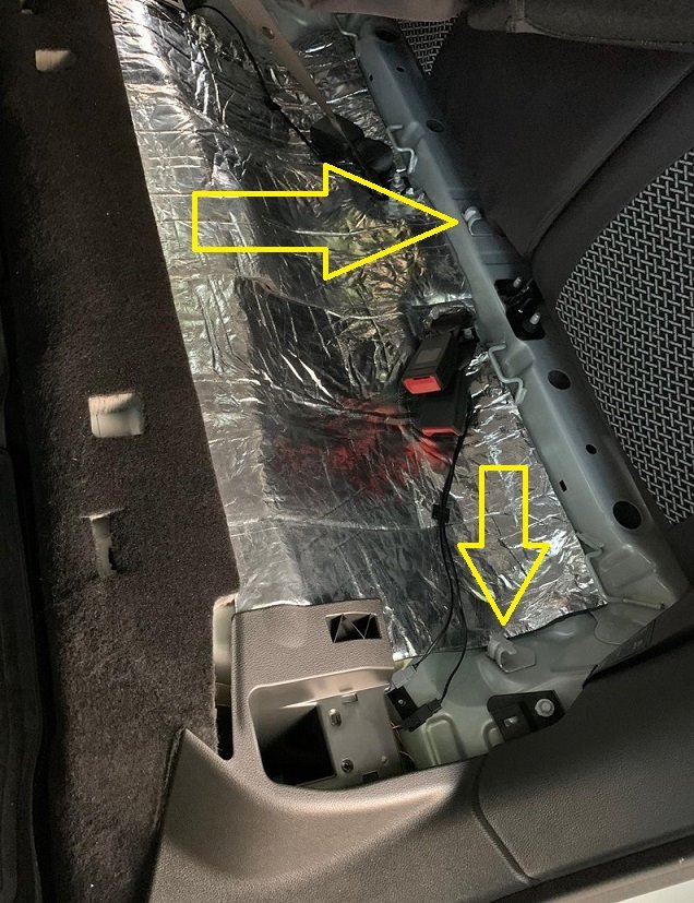

HeFab
Příspěvky: 265
Re: Demontáž zadního sedadla
Příspěvek od HeFab »
Tu sú vidieť tie dva z troch hákov, z ktorých je potrebné to vyvesiť.
Háky sú vľavo a vpravo symetricky a ten stredný je úplne vzadu a presne v strede :D
Netreba sa toho báť :D
Ja len preto, lebo 90% ľudí sa auta boja :mrgreen:

HeFab
Příspěvky: 265
Prípadne ešte jeden pohľad, aj na Isofixy, lebo sú aj takí ľudia, ktorí si myslia, že Isofix je nejaké "komplikované zariadenie" :mrgreen:
