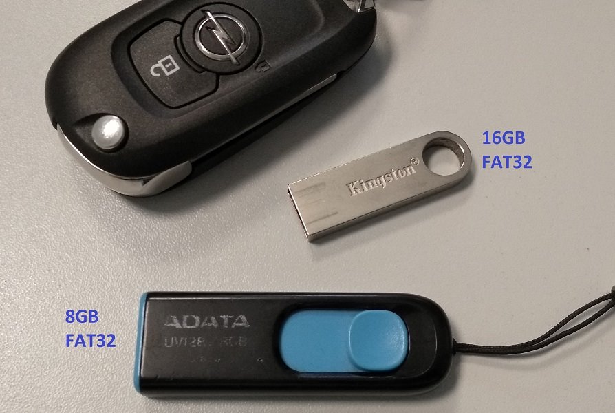

Skúšal som tretí USB kľúč - ADATA 8GB, komplet som ho preformátoval na FAT32, veľkosť alokačnej jednotky 4096 B - trvalo to cca 10 minút (nie cez možnosť rýchleho formátovania). Nahral som naňho zopár overených MP3 pesničiek.
Nepomohlo - rádio kľúč nevidí
Ale narazil som na jednu informáciu z Hyundai fóra, síce z roku 2013, možno na to kápol

Po odskúšaní kniekoľkých kľúčov rôznych značiek a kapacít je výsledok taký že je absolútne jedno akú tam dáte kapacitu kľuča či ako je naformátovaný. Vôbec to nie je podľa údajov v návode na obsluhu. Podstatné pre správny chod USB je rýchlosť čipu v kľúči. Vôbec sa tam nechytajú slabé značky kľúčov ako napríklad ADATA a podobné. Zase naopak KINGSTON bežali všetky kľúče až po kapacitu 16 GB (väčší som nemal). Preto ak chcete používať USB s kľúčom na prehrávanie MP3 odporúčam značkový kľúč. Na 100 % Vám tam pobeží KINGSTON DataTraveler Micro 16 GB aj 8 GB.
MP3 súbory môžu byť na kľúči uložené akýmkoľvek spôsobom v rôznych zložkách.

Teraz som vyskusal aj 16GB kluce Adata uv30/16GB, Lexar 16GB a obidva opel nasiel a prehraval z nich mp3 a aj video co-sme-komu-urobili.avi
neviem aku maju kluce rychlost ,lexar 10 rokov mozno aj viac.
Nepametam sa ze by som ich ja formatoval
