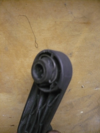

no ja sem tu zavlacku nenasel... nemohl by ste mi nekdo hodit fotku kte ta zavlacka je ??

kdaki alias kuře
Příspěvky: 24
Registrován: 21 kvě 2009, 14:35
Bydliště: MS kraj Český Těšín
Re: okeni klicka
Příspěvek od kdaki alias kuře »

moc dekuji .....ted uz to snad rozdelam :D
