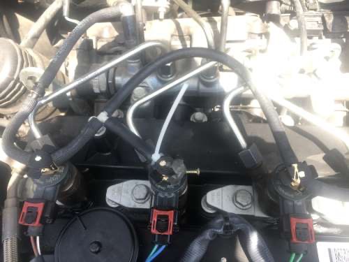

Na mojej insignii r.v. 2016, 125kW, diesel mi začala tiecť nafta z prepadovej hadičky na druhej tryske, vlastne táto hadicka sa odtrhla a preto nebolo možné pokračovať v ceste.
Vzhľadom k tomu, že som bol asi 100km od domova, našiel som nejaký lokálny autoservis kde mi druhý prepadový vyvod z druhej trysky zaslepili a ja som sa vrátil domov.
Objednal som nové prepadové hadice už v pondelok, avšak vzhľadom k tomu, že sa jedna o originalny diel, doba dodania je údajne 4-5 dni, čiže by mali doraziť možno v piatok, čo by bolo super, alebo až budúci týždeň, čo už super nebude.
Moja otázka na vás je, či mi hrozí nejaké riziko poškodenia motora, alebo trysky pokial je druhý vyvod prepadu zablokovaný v prípade ak by som sa rozhodol cez víkend jazdiť na aute?
Zaslepený prepad.
