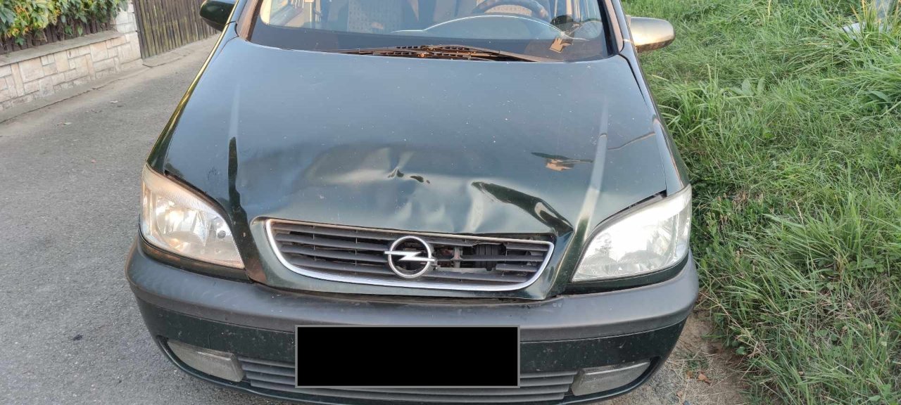

Zdravím, 14 dní zpět se mi podařilo srazit srnku. Z místa nehody jsem odjel v pohodě, nic s autem nebylo. Po ujetí 10 km motor vyletěl do maximálních otáček na neutrál a začalo se extrémně kouřit z ventilace a výfuku. Motor jsem v okamžiku vypnul přes zapalování a nechal odtáhnout. Dostala se nafta do motoru. --> Opel Zafira 2.2 DTI.
