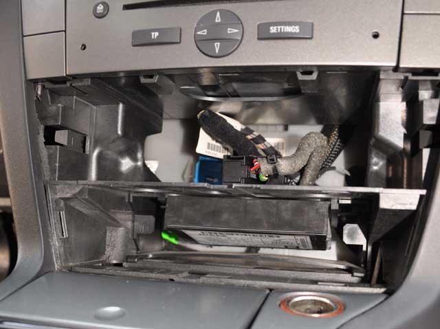

Tu jsem tedy po drobnem rozebrani poloviny palubni desky nasel
Pro ty co jeste netusi tak je primo za prihradkou stredniho panelu viz foto.

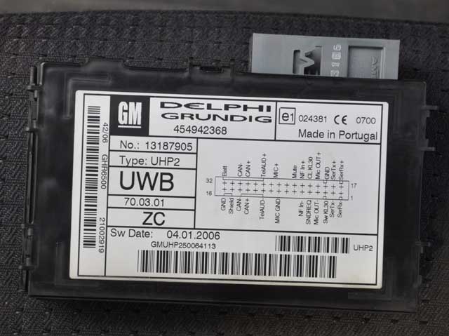

Takze ted bych chtel vedet kdyz zmenim tuto ridici jednotku za jinou s bluetooth viz. napr. nekterou z odkazu
https://www.opel-astra-h.cz/forum/viewt ... 0&start=50
jestli mi to bude fungovat, nebo musim udelat jeste jine upravy.
Dale jeste otazka pro vetsi kutily, je mozne ze stavajici kolebky ktera je pro Nokii 6230 vyvest "datovy" kabel pro Sony ericson... (J10i) a pouzivat tak tento telefon pres tuto kolebku?
