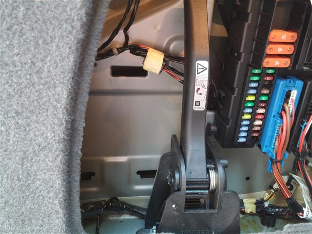

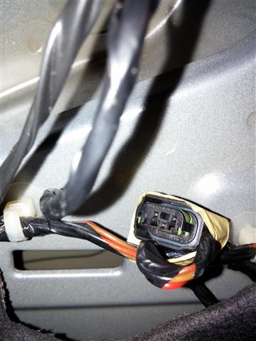

Zdravím, měl bych dotaz k Vám, kdo mají originální alarm. Jde mi o to jaká je použita siréna popř. kde je umístěna. Dle Tisu je to v zavazadlovém prostoru vlevo za zadním elektocentrem REC. Dokumentace říká že jsou dva druhy sirény, jedna pro V. Británii (větší, taková kostka na 4 piny) a pro zbytek Evropy menší podobná klasickému klaksonu (na 2 piny). Na fotkách co jsem viděl byla jak hranatá, tak menší, na jedné jsem viděl i obě. Mohl by jste mi to někdo potvrdit, zjistit jak to máte Vy, popř. vyfotit. Ideální by byla fotka sirény za zadním elektrocentrem.

Je tam niečo ako klasická húkačka v zadnom blatníku. Vydáva prerušovaný zvuk klaxónu typu škoda 1000 MB.
Re: Tovární alarm Vectra C
Díky za odpověď, je to tedy jak předpokládám - siréna je pouze pro Vauxhall, pro Opel je klaxon. Našel jsem jednu fotku:

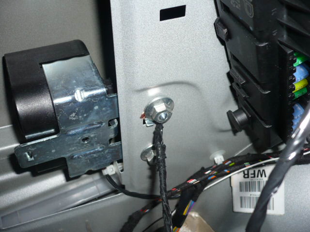

-Klaxon (za zadním elektrocentrem)
Samotná montáž byla u mě velice jednoduchá. Veškerou kabeláž pro alarm jsem měl připravenou. Toto lze zjistit zběžně tak, že zkontrolujete přítomnost konektoru pro připojení smímače otevření kapoty v motorovém prostoru za vzduchovým filtrem a konektoru pro připojení klaxonu vedle zadního elektrocentra. Dále vydloubnutím záslepky v pravo nahoře, vedle rádia získáte přehled zda je přítomem a osazen konektor pro tlačítko deaktivace.

Jeden rozdíl co mě mátl je ten, že v Británií používají sirénu s vlastním akumulátorem kdežto v Evropě se používá řešení jednoduchého klaxonu.
