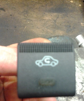

Nemáte někdo doma tlačítko které je v pořádku na zapínání vypínání vnitřního okruhu ventilátoru na VB 2.0DTI r.v.2000
přiložil jsem fotku tak kdyby náhodou někdo měl mě totiž nesvítí tak bych ho chtěl vymenit díky
tlačítko vnitřního okruhu ventilátoru

a maš přepnutej směr foukaní kamkoliv jinam než na okno? protože když je na okno tak vniřní okruh se nezapne a ani nesvítí
Re: tlačítko vnitřního okruhu ventilátoru
ale nejde o todle světýlko který ukazuje jestli to jde ze vnitř nebo zvenku ale o to podsvícení které svítí pořád!!
to nevim jak když je prasklá žárovička
Ono se to dá vyměnit-všechno jde rozebrat,ale je to velice pracné a pro člověka bez zkušeností je opravdu lepší koupit celé tlačítko. Otázka je jak dlouho bude svítit

Já to právě měl rozebraný to je pohodička a zkoušel jsem to rozletovat z toho plastu ale to nejde jinak naletovat to tam vez toho a udělat to tak jak je to tam popsaný to mě nenapadlo a zejtra na to určite mrknu a uvidíme;) každopadně díky za nápad
