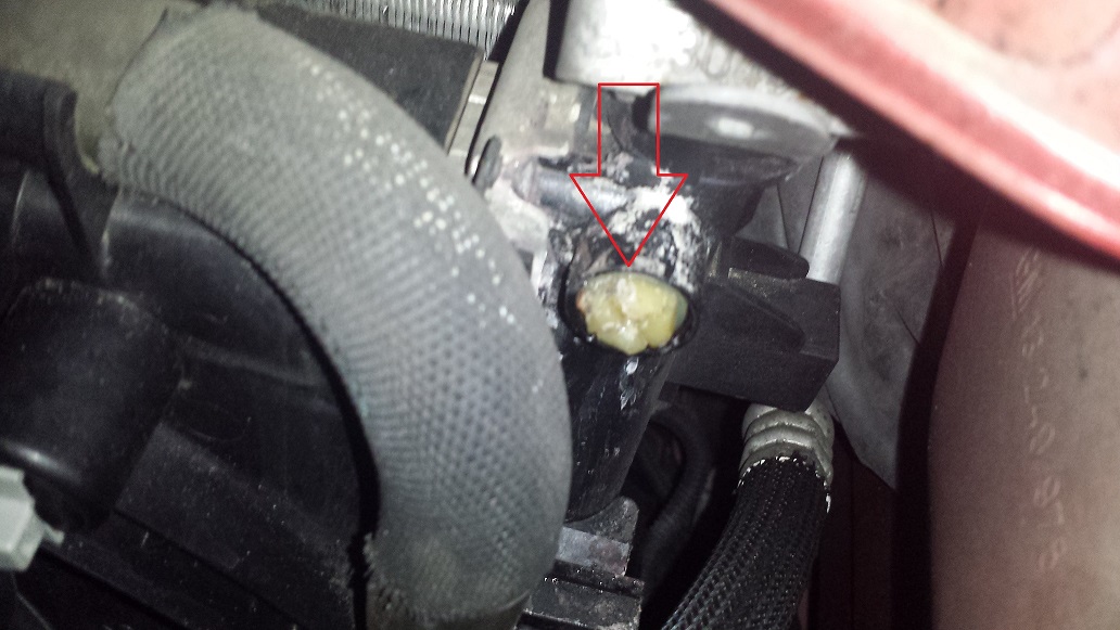

zniceho nic se mi zacalo objevovat pod autem louze... Po mensim zkoumani jsem nasel odkud to tece... Na strane k motoru je na chladici neco jako plastovej bilej sroub, ze ktereho mi tece voda.... viz foto. Rad bych se zeptal, jestli nekdo nevi k cemu to je a zda se to da nejak vymenit. V opelu mi rekli, ze by se mel vymenit cely chladic, tak si rikam, zda by nepomohlo nejaky lepidlo a dobre ruce mechanika. Jedine co vim, tak se to nema utahovat, ze pry se to serve a hned z kapek bude proud.

Tak jsem kontaktoval Auto-Staiger a po domluve po telefonu a poslani fotek se zjistilo, ze je to odvzdusnovaci sroub z chladice, ktery se da vymenit. Nyni jsem koupil novy za 280kc a zkousim jestli to tece.

Tak to vypada, ze si tu pisu sam... ale pro jistotu kdyby nekdo mel stejny problem.
Zavada doopravdy byla ve sroubu v chladici, ktery se dal opravit samostatne za 240kc.

Dnes v servisech (a autorizovaných obzvlášť, bohužel) působí (ani se snad nedá napsat, že pracují...) většinou už jen "výměnáři" a nikoli opraváři, notabene výměna celého chladiče na Insignii je pro servis slušný kšeft, zatímco nějaký "šroubek" za dvě stovky... :cry:

Tak to si gratuluj,že se ti to povedlo.Nedavno tu byl pán,tomu to tam taky teklo,šroub 13 04 846 mám na skladu,ale upozornil jsem ho na nebezpečí,že to může dopadnout i špatně \zkřenčelý plast je svinstvo-auto 2009,178000km\.Mě se do toho moc nechtělo a jelikož byl ''mooc chytrý'' a ještě stráááášně spěchal,takže si to udělá sám,když jsme takový pitomci.Pootočil a lup ,bylo vymalováno,luplo mu to hrdýlko.Ještěže jsem to nedělal,protože tento chytrák by pak chtěl po mě nový chladič.Takto si to zacáloval ze svého a bylo i po spěchu.
