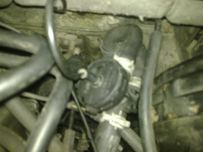

ZDRC. je toto termostat?? tece mi z neho chladici kapalina a spatne mi to topi tak doufam ze po vymene to bude ok dik za info

je to termostat k topení

Když mi tento přepouštěcí ventil protékal,tak mi pomohlo ucpat ovládací podtlak. hadičku.Přestal téct a mohl jsem do výměny jezdit.Jen dočasné řešení...

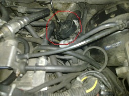

zdrc panove teplota na 80 stupnu a netopi to. jemne vlazny vzduch i pri nastaveni HI myslite ze je to tim termostatem ze tece??? dneska ho vymenim

jo, je ovládaný podtlakem, praskla ti v něm membrána. Vyměň to, přestane ti utíkat chladivo a budeš topit. Je to krám, co má zajistit rychlejší náběh provozní teploty chladiva pokud netopíš, normálně to většina aut aut vůbec nemá a chladivo jde do radiátoru topení stále.

možnost je to zapojit napřímo, tedy vyřadit tento ventil a nechat to natvrdo téct do radiátoru, tak jak to má většina aut normálně v rámci malého chladicího okruhu. Paralelně to samé se řešilo v sekci omega, ale nic nového se tam nedočteš.

termostat vymenen topi to o cosi lepe motor zahraty na 80 stupnu a pri nastaveni klimy na HI fouka cca 30-40 stupnu nevi nekdo proc???? diky za info a rady

Skontrolovat, podtlakovy ventil kurenia, a ci nie su vyskocene tiahla na kureni ktore ovladaju jednotlive klapky, hlavne pri spolujazdcovych nohach napravo pod krytom.
