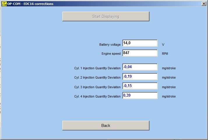

Jedna z rad byla, že to dělá regenerace DPF a ten člověk měl pravdu, poslední vibrování bylo v čase regenerace DPF, motor znatelně vibroval nahoru dolů i při volnoběhu, a při jízdě podle otáček motoru buď silněji nebo slaběji, jako by auto jelo po kočičích hlavách, jelikož je to jednou za cca 1000 km, můj mechanik neví čím to je, silentbloky motoru zkontrolovány, OPCOM žádné chyby, vstřiky v hodnotách -0,04, -0,19, -0,15, +0,39, když to nevibruje, motor běží pravidelně, bez nějakých problémů, u statické regenerace žádné vibrace nepozorovány.
