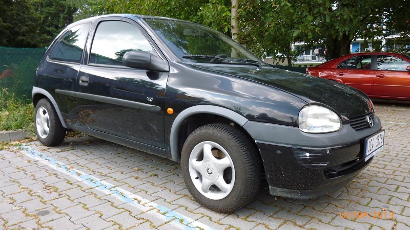

Zdravím. Mám Opel Corsa B, mám na něm alu kola ze škodovky se středovou dírou 57,1. Corsa ale má 56,6. A já proč kola "hážou" a cuká mi volant. Vymezovací kroužky na to zřejmě nepořídím. Dá se to nějak řešit? Pokud ne, sháním alu kola, ale musí to být na pneu 165/70R13, ty mám uvedené v Techničáku.
