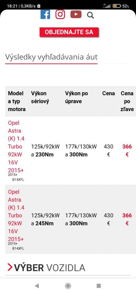

Tvoje auto sa bez problémov bežné cipuje,u nás to robia borci profitunig,jedna z najlepších firiem na Slovensku.Ci sa to týka astier s GPF,tuším ano zdá sa mi že to už niekto daval.Osobne by som sa 110kw nebál,130kw by som už odvahu nemal,ja by som nechal tak..!!Mikel píše: ↑13 bře 2024, 08:01 Ahoj
