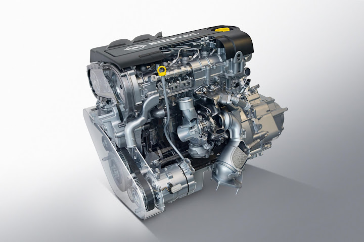

Ahoj, co se týká poměru výkon cena - Vectra c je auto které je v tomto poměru jedinečné. Určitě nebudeš litovat. K motorům bych Ti pouze zopakoval to co se dočteš skoro na každém fóru - 2,2DTi rozvod řetězem, ovšem problém s čerpadlem, které v sobě integruje ŘJ motoru- výměna je dost nákladná. Za 150.000 už se dá sehnat už i modernější common rail 1.9 CDTI, (88 nebo 110KW) - vcelku spolehlivý motor, je jedno jakou verzi zvolíš, zpravidla rozhodne cena. Standatrně jsou spojeny s 6-ti rychlostní převodovkou. Nakonec zde je citace ze serveru http://www.tipcar.cz pro lepší představu o motorech DTI:
"Tato konstrukční řada motorů slavila premiéru roku 1997 v předchozí generaci vectry a byla tehdy první aplikací radiálního vstřikovacího čerpadla Bosch VP 44. To s pracovním tlakem až 1800 barů bylo souběžně vyvíjeným vysokotlakým systémem vedle Common Railu, jenž jej později vytlačil. Vědomí, že pod kapotou není choulostivý Common Rail vede mnohé k nesprávné domněnce, že s klasickým přímým vstřikem snese DTI i horší naftu, kterou prodávají v bývalém JZD. To však rozhodně není pravda, protože pak se může zadřít přesuvník vstřiku nebo ucpat některé z drobných sítek v tělese čerpadla. Ta jsou navíc umístěna tak hluboko, že je nelze nikterak vyčistit a často je nutná výměna celého tělesa čerpadla. Dalším nešvarem VP 44 je občasná náhlá smrt jeho řídicí jednotky. U všech jiných modelů, kde je toto čerpadlo použito, je možné jeho závady opravovat. Ne však u recenzovaného modelu.
Vectra C totiž dostala jinde nepoužitou (s výjimkou koncernově spřízněného Saabu) verzi čerpadla s doplňkovým označením PSG 16. To znamená, že jeho řídicí jednotka (EDU) v sobě integruje zároveň řídicí jednotku motoru (ECU). Prý proto není možné do ní nahrávat kompenzace, a tudíž ani toto čerpadlo opravovat. Tato slepá vývojová větev je z globálního pohledu pouhou epizodou, ale pro majitele Vectry C to znamená, že jakákoliv závada na čerpadle skončí jeho výměnou a vyjde draho. Samotný motor má rozvody hnané řetězem, což je pozitivní (některé zážehové motory Opelu totiž dokonce vyžadují výměnu rozvodového řemene už po 60 tisících km!). Řada jiných negativ však jeho hodnocení zhoršuje na jen průměrné. Například netěsnost dvoupružinových vstřikovačů, zavzdušňování palivových vedení a následné váhavé starty či selhávání senzorů hmotnosti nasávaného vzduchu. Mechanická odolnost motoru je pouze průměrná, po 200 tisících km se už hlučností projevují různé vůle a dochází i k poklesu kompresních tlaků. Pokud zlobí, a padá do nouzového režimu bez zjevné příčiny, vyplatí se zkontrolovat, zda nejsou někde vibracemi prodřená podtlaková vedení. Pak totiž nefunguje podtlakové ovládání turbodmychadla (EGR ventil je už na Vectře C ovládán elektronicky). Nejen ze zmíněných důvodů, ale také kvůli neplnění normy Euro4 byly tyto poslední vlastní diesely značky Opel od roku 2004 nahrazovány agregáty 1,9 CDTi" Celé znění zde
MOTOR 1.9 CDTI
