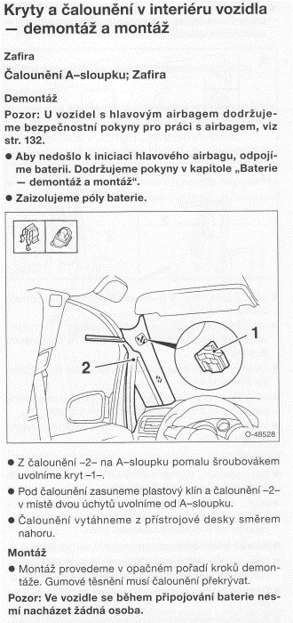

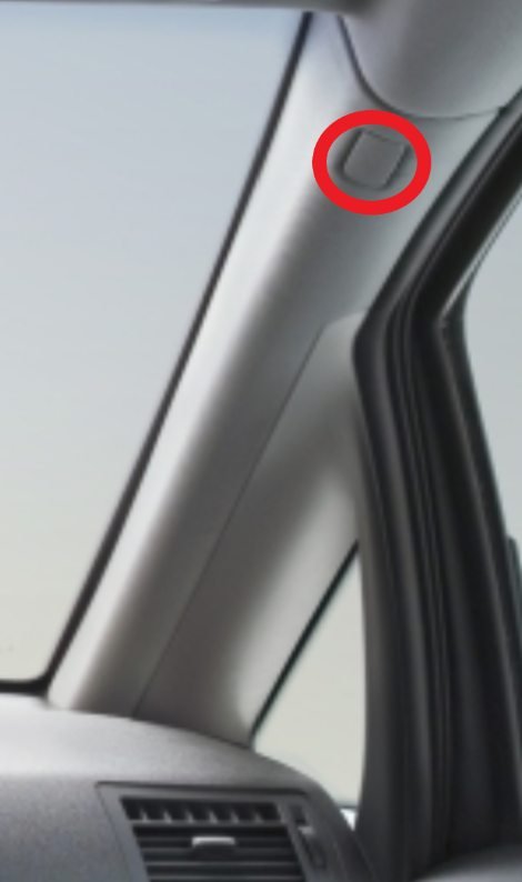

Děkuji moc za radu. Nevíš náhodou jak tam drží ten plast na sloupku? Sundal jsem ten plast. kolíček, ale neumím to dal sundat nechci ať to nepraskne.

https://knihobot.cz/kniha/474593-udrzba ... ra-h-2009/
V knize "Jak na to?" naleznes navod na praci s kryty v interieru.
