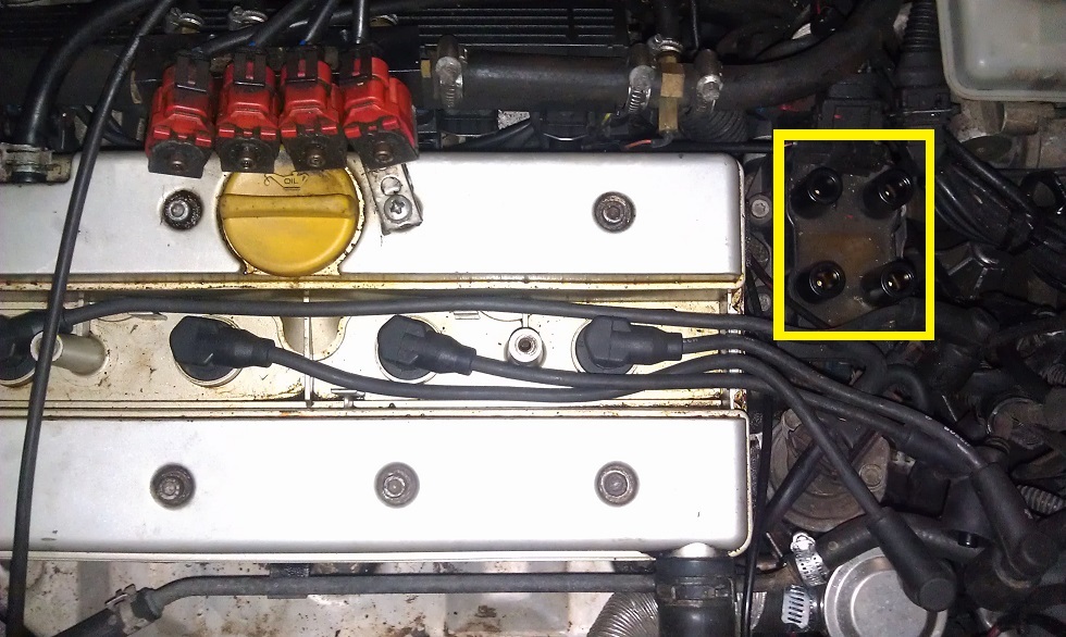

Chlapi, kdo máte Vectru B GT 2.0 16V 100kW X20XEV, můžete se mi prosím podívat, jak máte zapojené ty zapalovací kabely do té cívky?Já už jsem je asi třikrát zapojil, auto jede ale není to jak to jelo.Jednou jsem jí fakt nakládal, asi před čtrnácti dny a jela úplně jinak.Dnes jsem odpojil kabely a nevím jak s nimi zpátky :cry: A omezovač mi spíná při 4500 otáčkách, to nikdy neudělala.Neumím je prostě zapojit správně, tak jsem to i vyfotil.Díky za radu.

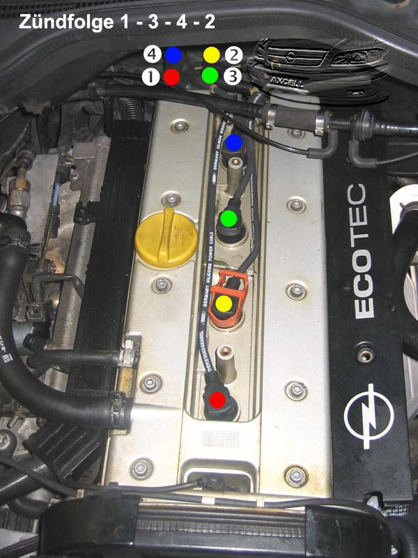

No pokud ti nepomohla super rada s délkou kabelů,tak googluj. Je to ono? ;)
Vectra B,Z18XE,LPG,Diagnostika OP-COM+LPG Stag4
Příspěvky: 1855
Re: Zapalovací kabely, pořadí?
vectra11: Tenhle obrázek Jirkovi nepomůže... :( Jednak jeden motor je napříč a druhej podél a druhak Jirka má přece všecky kabely černý... :?

vectra11: Díky za radu, googlil jsem, ale nic jsem nenašel.A když už jsem něco našel, šlo o rozpory, někdo psal pořadí 1,3,4,2, jiný zase 1,4,2,3 tak pak si z toho má člověk něco vylosovat.A co se týká rady s délkou kabelů, to mi bylo prd platný, když jsem psal, že nevím kde je na cívce jednička, ale Colommbo je nejspíš obr mazák a všichni jsou u něj talpy.Díky moc za fotku :D
jirka gt
Příspěvky: 15
Registrován: 22 pro 2013, 11:37
Příspěvek od jirka gt »
Colommbo:Já fakt nevím, co bylo tak těžký pochopit na tom, že to podle délky nezapojím.Já jsem tady opravdu za každou radu vděčnej a takový týpci co si myslej že jsou chytřejší než google, což je zjevně Tvůj případ, protože si nejspíš automechanik nebo to prostě ovládáš, od takových o poznámky na stupni debility fakt nemám zájem, tak mě příště nějakého motoru napříč a černých kabelů ušetři, děkuju.Jestli si libuješ v tom že z lidí děláš blbce tak prosím, je to každého věc.Já jsem položil otázku jasně, neptal jsem se jestli lze zapojit kabely podle délky, ptal jsem se kde je jednička na motoru a na cívce a směr číslování.Tak kdo je tedy mimo mísu???
