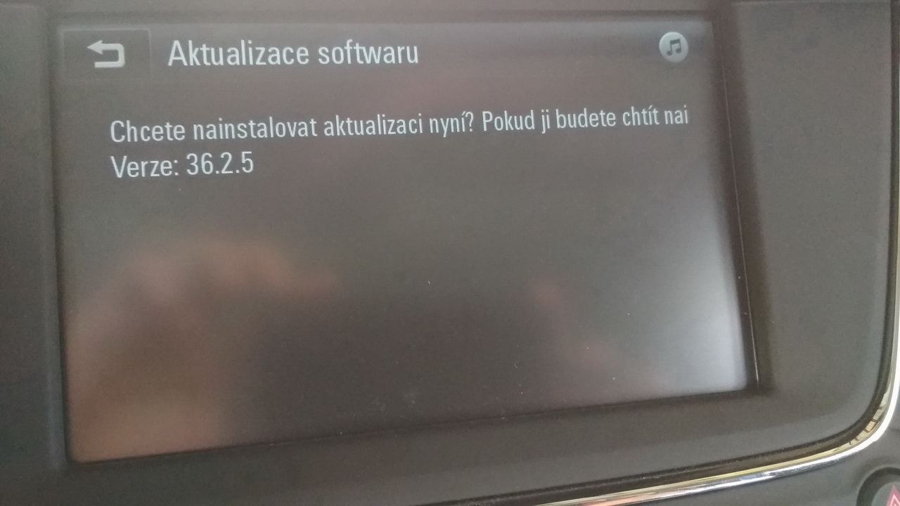

Dnes som si priviezol oplíka zo servisu - boli robné nejaké lakérnické zásahy + som žiadal aby pozreli rádio lebo sem tam blbne.
Servisný technik pri preberaní povedal že update je zadarmo v rámci zvolávačky resp. záruky že je to už ok. Pýtam sa zvolávačky???? Ta sa už nejak nevyjadroval k tomu..
Tz že vedia o probléme s rádiom ale je to 3-hodinová možno i viac hodinová záležitosť preto to robia iba ak žiadate asi.
Cena updatu rádia stoji cca čo som počul 80€ tz. po záruke už Vám s radosťou radio updatnu.. samozrejme za primeranú odmenu...

Mne sa samovolne restartuje a tiez tam nemam aux, kt. tam predtym bol. to vsak bola aktualizacia cca pred rokom. lebo bol problem s ukladanim stanic. reklamoval som to restartovanie 06/17 a ze nemaju novy update na I tellilink r4.0 aktualne. mam auto MY16. ty mas ake radio a aky rocnim auta?

Já sem po aktualizaci a občas se to restartuje. Což ale před aktualizací nedělalo ![Smějící se :lol:](./images/smilies/icon_lol.gif)

Já mám Intellink 4.0 , mám novou Zafiru a restart mi to dělá právě taky a už sem byl na aktualizaci a stejně to dělá i tak. Né tak často, ale od aktualizace červenec to udělalo 2x. Auto denně jezdí. Jen mi řekli, ať zkusím vysledovat, kdy a za jakých podmínek to dělá. Popravdě je to jedno u mě, ráno,při startu, nebo i zařazení zpátečky mi to udělalo. Takže vidím, že nemám ojedinělý problém, ale dělá to více lidem a hlavně Astrám K. ![Smutný :(](./images/smilies/icon_e_sad.gif)

Mam Astru K Intellink 4 - stanice už druhý den ok.
Problémy ktoré som mal za skoro rok a pol.
1. mená staníc - po naladení vypadli a boli iba frekvencie
2. 2x v lete 0stupnov celzia a ukazovanie poladovice pri 30stupnoch
možno že senzor
3. 1x čierno biely obraz
4. 1x samo preplo na dlhé vlny a nedalo sa nijako vypnuť - musel som zastaviť auto vybrať klúče a otvoriť dvere
V servise sa nepýtajte na update - hláste problém s rádiom. A to že je tam nový soft súdim podla toho že ikona párovania telefonu sa volá projekcia a je tam nová ikonka.
Za dva dni funkcionalitu nemôžem posúdiť - zdá sa že možno je to malý bug lebo ostal v pameti i môj telefon - tz. nebol aktualizovaný cely infotaiment ale asi iba čisto rádio.
Technik povedal že to bolo v ramci záruky - a asi aj je na to zvolavačka ak robí problém lebo nemusí každému robiť problém resp. niekomu nemusí vadiť to čo sa objaví.
Tak snád Vám to pomôže..
