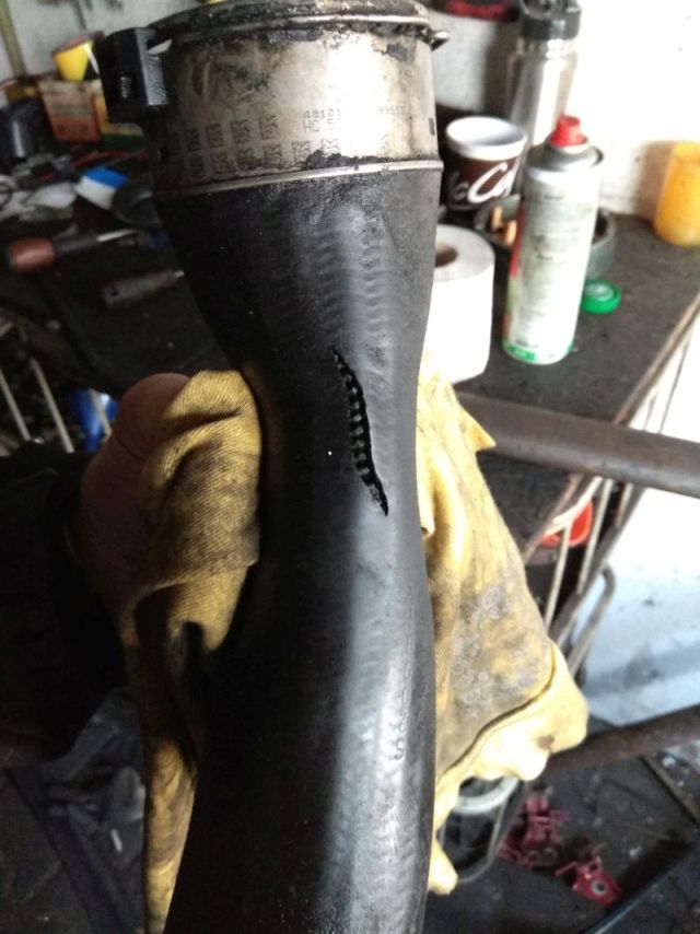

Tak posielam update, pred chvíľou som volal so servisom. Diagnóza - prasknutá hadica ;) Dostal som pochvalu za dobrý sluch, ktorú týmto predávam Vám, čo ste mi pomohli.
Auto preberiem zajtra, v sobotu si asi zájdem do Plzne a aspoň to otestujem. Snáď to teda bolo ono, ale všetko sedí, tak nemá dôvod to robiť niečo iné :) Celkovo výmena 6100, hadica originál, neoriginál by bolo treba čakať mesiac.

Auto je doma, opravené, cena 6100, originál hadica... Zajtra otestujem, zájdem si to prevetrať na diaľnicu, kde sa to najviac ukazovalo. Po ceste domov v pohode, ale zvyčajne sato prejavilo už na ceste zo servisu.
Posielam jednu momentku ;)
