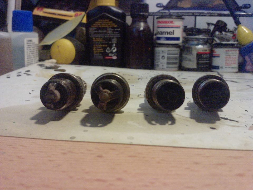

zdravím, mám vectru B 16 16v , měnil jsem motor(špatné tlaky) a dal jsem tam motor z Tigry 78 kW , ale jede taky na tři válce, ale olej se neztrácí ,když jsem vyndal svíčky tak vypadaly děsně,2 svíčka byla jiná než ostatní, ale vzřejmě pállila..1 a 2 svíčky byly tak nějak v pohodě ale 3 a 4 byly uplně čeré a suché..neví někdo co stím ?

pokud má ten motor co jsi montoval tlaky v pořádku, tak se zaměř na zapalovací lištu a samotné svíčky ty vyměň za ty co tam patří podle katalogu.

tlaky jsou v pohodě, kouknu na tu lištu ,díky
